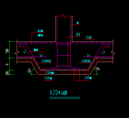

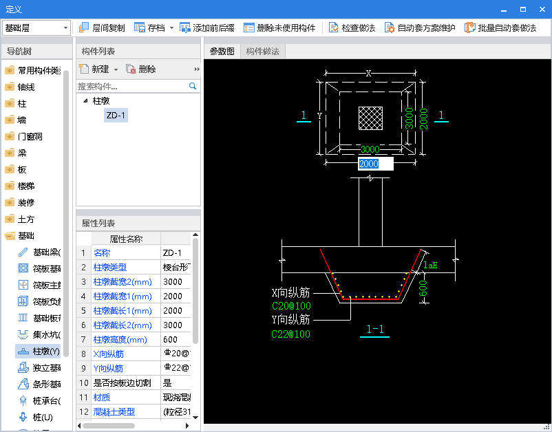

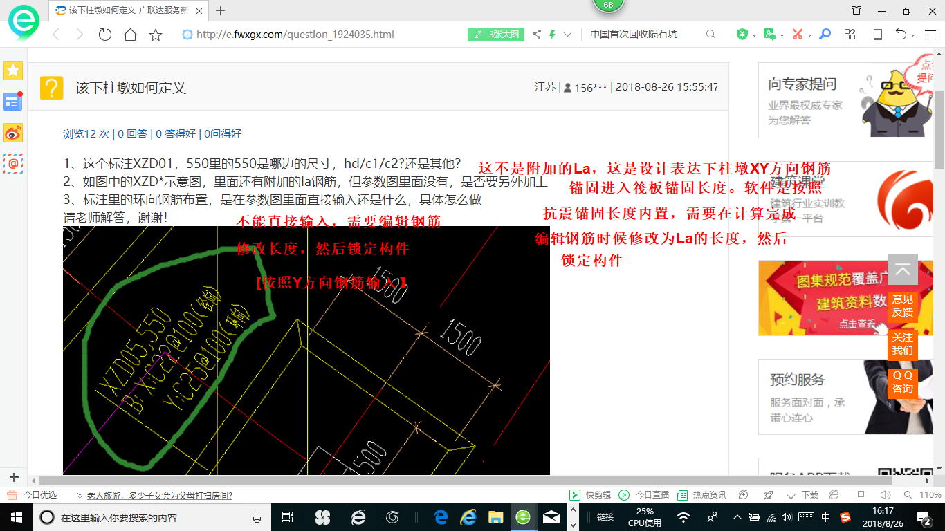

    1、這個標注XZD01,550里的550是哪邊的尺寸,hd/c1/c2?還是其他?
    2、如圖中的XZD*示意圖,里面還有附加的la鋼筋,但參數圖里面沒有,是否要另外加上
    3、標注里的環向鋼筋布置,是在參數圖里面直接輸入還是什么,具體怎么做
