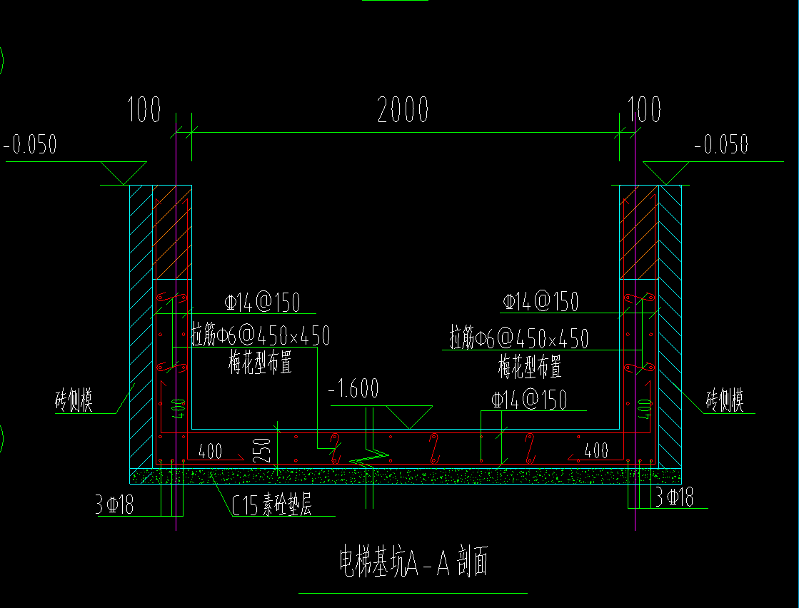

  • 如下圖,電梯基坑用圈梁布置嗎?怎么定義圈梁,箍筋怎么定義,請指教,謝謝!
    圈梁定義
    這個坑是個四方形基坑,兩個方向剖面圖一樣,上面斜杠部分是梁,我覺得應該用圈梁定義一個梁和一個板,然后基坑四周畫梁,底下就畫一個板,但我繞不清楚,里面的箍筋定義在哪里?怎么定義?

    斜杠是基坑上方的梁  梁高600
    這種四周都可以用前剪力墻繪制的,上面的梁一般平面會有標注的,是什么梁就用什么梁繪制!梅花拉筋在圈梁中處理不了的。

  • 斜杠是什么構件,需要看其他的圖紙。

  • 要用剪力墻和暗梁組合繪制的,就是說上面的是暗梁
