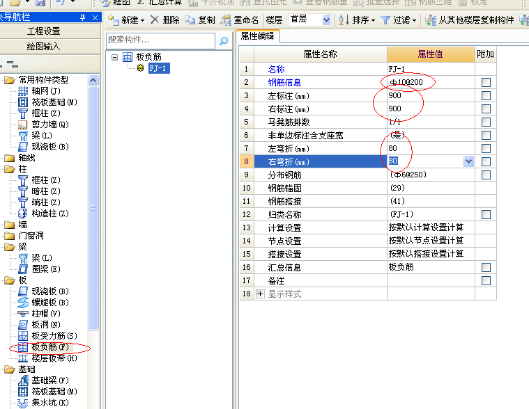

    下圖中板附加筋怎么布置,在哪里定義?請(qǐng)附上截圖并詳解,謝謝

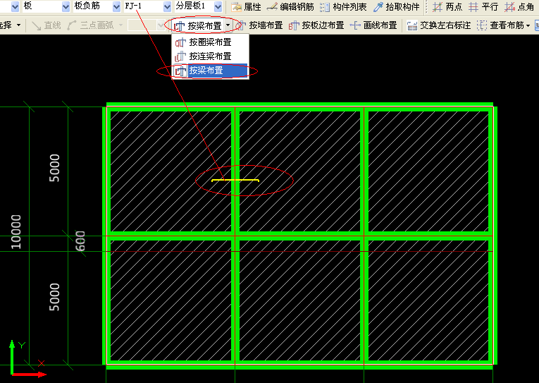

    用板負(fù)筋定義

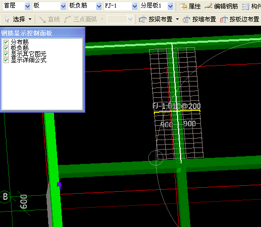

  • 在鋼筋算量軟件中,板—板負(fù)筋—畫圖

  • 受力筋雙層雙向布置好附加筋直接正常做負(fù)筋就可以
