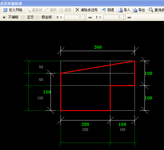

    圖中這個構件我用異性圈梁定義,但是里面的箍筋怎么設置,單構件里面好像沒有這個樣子的箍筋

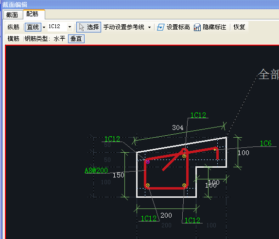

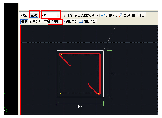

    用新版的鋼筋軟件
    直接用自定義線來處理
    自定義線可以截面編輯鋼筋的

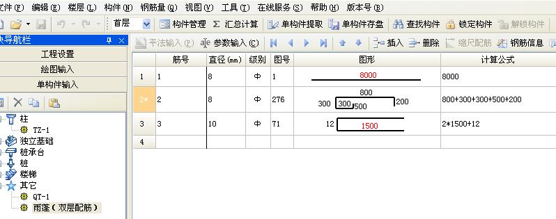

  • 圖中這個構件我用異性圈梁定義,但是里面的箍筋怎么設置,單構件里面好像沒有這個樣子的箍筋
    答:可用276號代替的。

  • 你好,你的截圖是一個異形壓頂,用形異自定義線輸入最好。
