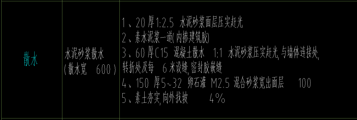

  • 老師,我這個(gè)首層平面圖散水的布置范圍,做法里說散水寬度為600,然后我是智能布置的,按外墻外邊線
    1.老師,另外,設(shè)計(jì)說明里說
    室外散水每6米設(shè)置一道縫,寬20,填瀝青沙子。  這個(gè)怎么處理啊
    2.老師,定義散水時(shí),厚度該設(shè)置為多少呢
    謝謝老師

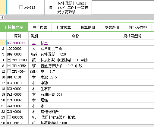

    散水一般是綜合定額,包含基層、伸縮縫的,坡度不用考慮,按圖紙寬度計(jì)算面積就行。看看你們的定額是不是綜合的?不是的話就要分開計(jì)算

  • 分割縫不用另外套,理解為包含在這幾道工序里面
    計(jì)算項(xiàng)目:15cm厚級配碎石 ,6cm厚混凝土,20厚找平
