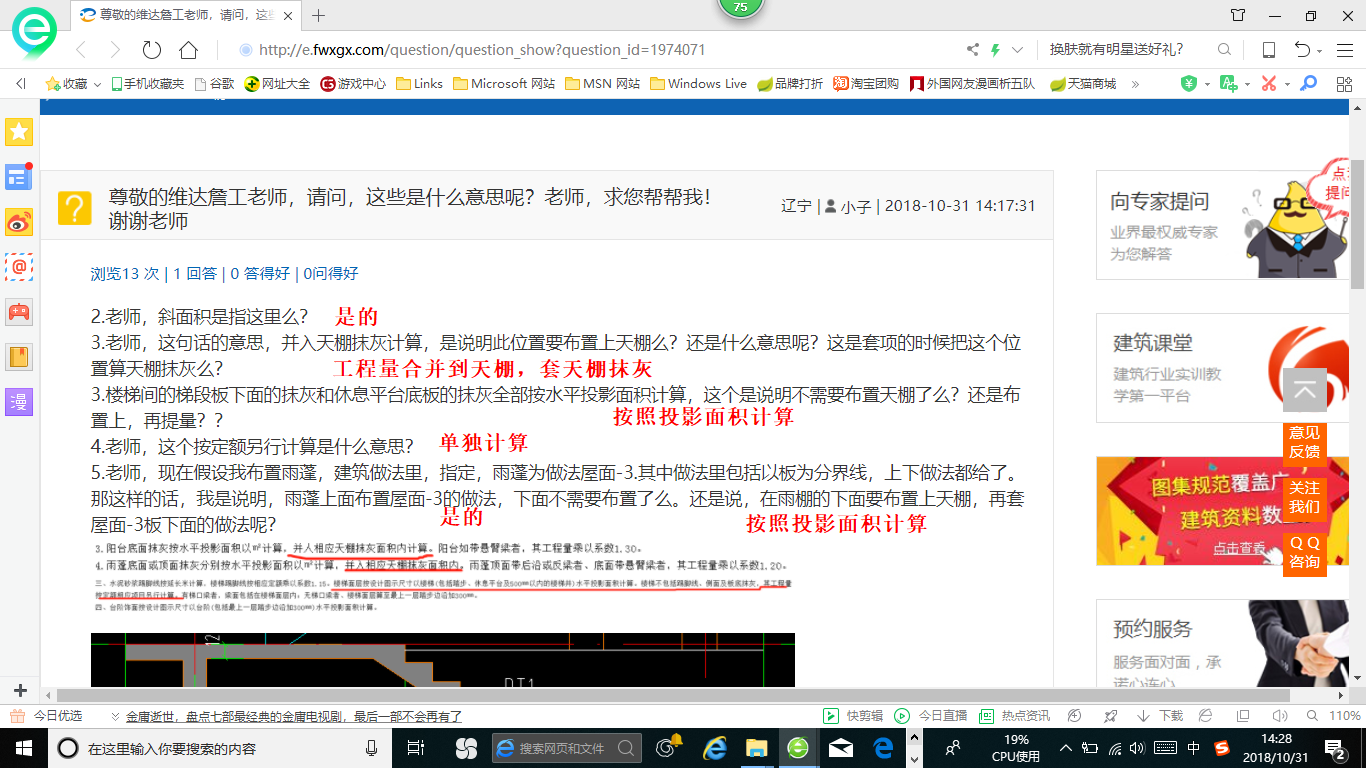

  • 尊敬的維達詹工老師,請問,這些是什么意思呢?老師,求您幫幫我!謝謝老師

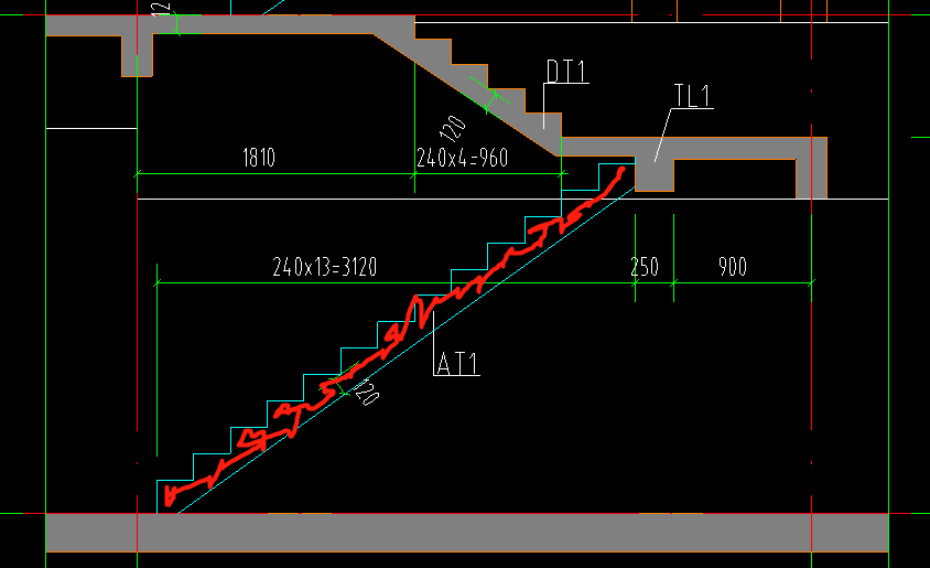

    2.老師,斜面積是指這里么?

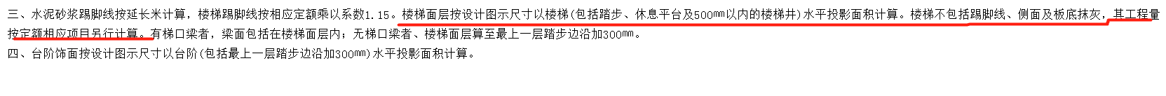

    3.老師,這句話的意思,并入天棚抹灰計算,是說明此位置要布置上天棚么?還是什么意思呢?這是套項的時候把這個位置算天棚抹灰么?
    3.樓梯間的梯段板下面的抹灰和休息平臺底板的抹灰全部按水平投影面積計算,這個是說明不需要布置天棚了么?還是布置上,再提量??
    4.老師,這個按定額另行計算是什么意思?
    5.老師,現在假設我布置雨蓬,建筑做法里,指定,雨蓬為做法屋面-3.其中做法里包括以板為分界線,上下做法都給了。那這樣的話,我是說明,雨蓬上面布置屋面-3的做法,下面不需要布置了么。還是說,在雨棚的下面要布置上天棚,再套屋面-3板下面的做法呢?

    你好:見附圖廣聯達服務新干線

  • 你畫紅線的部分是側面面積
