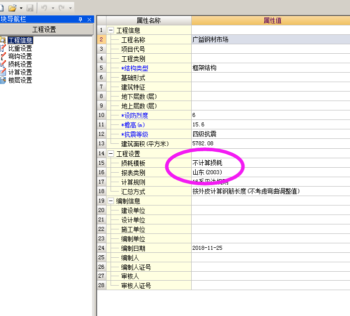

  • 老師,是這樣的,您請看。謝謝老師您的解答。
    1.按照您說的我把全統改成了遼寧2008,然后現在是鋼筋匯總表(包含措施筋)和鋼筋定額表里(包含措施筋和損耗)兩個的鋼筋量是相同的。我看了下定額,定額里,鋼筋的消耗量是1.02也就是加上了損耗,所以這個損耗是在計價中的。老師,那是不是說明嗎,我這個鋼筋算量里的這兩個匯總的鋼筋量,都是不包含損耗的了。
    2.老師是這樣的,通過您昨天講解,我明白了攤銷次數,但是對于攤銷系數是什么,我不太明白,然后今天有專家回答是這么回答我的,說是攤銷次數*攤銷系數=1   我沒有想明白,還得向您請教
        1.按照您說的我把全統改成了遼寧2008,然后現在是鋼筋匯總表(包含措施筋)和鋼筋定額表里(包含措施筋和損耗)兩個的鋼筋量是相同的。我看了下定額,定額里,鋼筋的消耗量是1.02也就是加上了損耗,所以這個損耗是在計價中的。老師,那是不是說明嗎,我這個鋼筋算量里的這兩個匯總的鋼筋量,都是不包含損耗的了。【理解正確就是這樣的,你再建立工程的時候就是要設置不計算損耗的,如圖】
    2.老師是這樣的,通過您昨天講解,我明白了攤銷次數,但是對于攤銷系數是什么,我不太明白,然后今天有專家回答是這么回答我的,說是攤銷次數*攤銷系數=1 我沒有想明白,還得向您請教【攤銷系數你理解為定額的消耗量就可以了,1m2模板=攤銷次數*消耗量】
