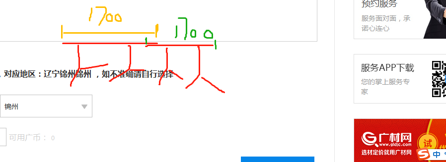

  • 老師,請問,您的意思是這樣的么
    1.就是每排馬凳筋是獨立的,這是按排距布置。而這一排馬凳筋中,跨度大于等于1700就要設置搭接,是么?
    2.老師,那這種計算長度時,馬凳筋上部長度1700,再算搭接不就是重復了么,這樣的的話,搭接不就包含在1700的長度里了么?
    你好:這是你上傳的馬凳鋼筋按照1700長度,然后搭接200,一般上部采用通長布置鋼筋焊接(搭接),如果需要搭接,搭接長度是不包括在長度里面的。
    2018-10-25 08:41:49
  • 搭接不包含在1700的長度里
