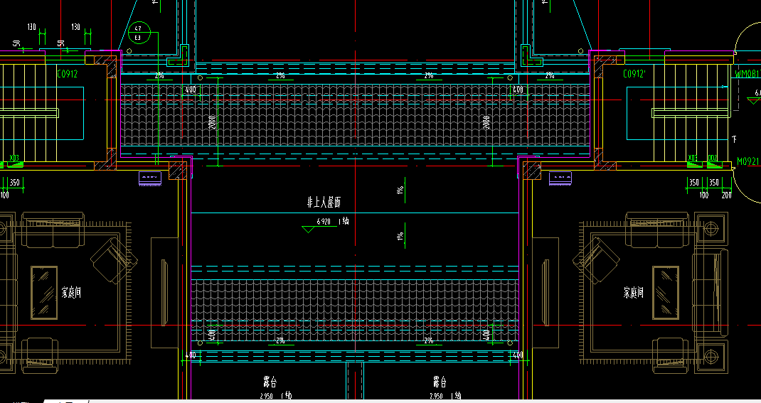

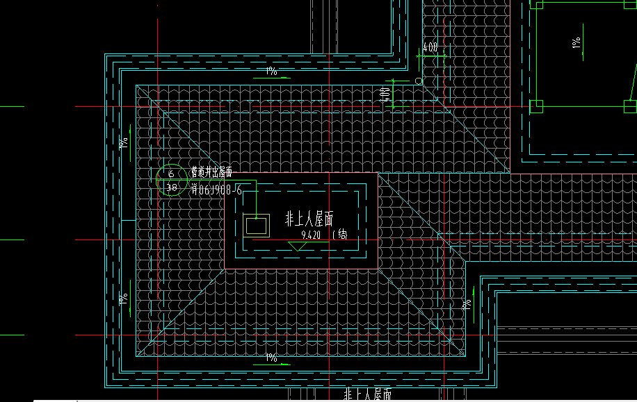

  • 老師,您的意思是這樣的么?
    1.我這個圖中的,這個就是一個面有坡,這種的就是沒有屋脊線的,這樣的就不需要套了是么?
    2.老師您看我如圖,這個正常來說是套四坡的對吧,但是現(xiàn)在甲方給了2坡。有沒有什么規(guī)范界限與2坡和4坡的說明。
    3.老師,比如如圖這種梯形或者是有三角形坡屋面的找平層的分隔縫怎么計算,橫縱長度怎么計取呢?去什么長度
    分隔縫怎么計算坡屋面
    1.我這個圖中的,這個就是一個面有坡,這種的就是沒有屋脊線的,這樣的就不需要套了是么?【是的,是沒有屋脊線的】
    2.老師您看我如圖,這個正常來說是套四坡的對吧,但是現(xiàn)在甲方給了2坡。有沒有什么規(guī)范界限與2坡和4坡的說明。【我的理解這樣也是屬于2坡的,4坡的應該是4個坡面的坡頂是一個點或者屋脊線相連,你這個中間是平屋面了】
    3.老師,比如如圖這種梯形或者是有三角形坡屋面的找平層的分隔縫怎么計算,橫縱長度怎么計取呢?去什么長度【取平均長度,寬度計算的啊】
