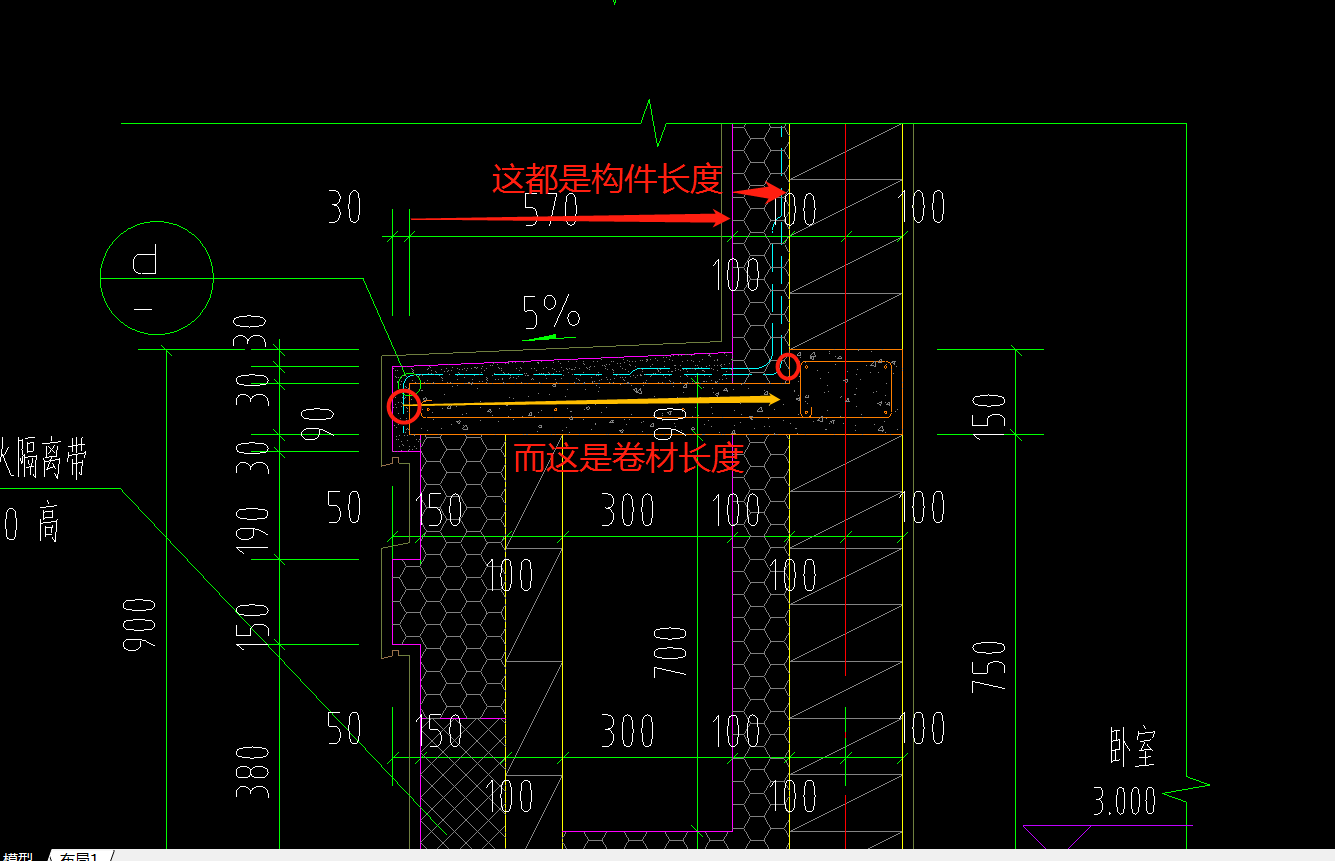

  • 尊敬的歡樂心中飛雪老師,您好,這個問題該怎么處理呢?沒有明確這個部位的做法,節點圖中也沒有!!
    您看這個帶形窗上的位置,這個節點圖上面沒有給出具體是參照哪個做法,但是上面卻有防水卷材和保溫砂漿等。那這個是按照非上人屋面處理么?另外老師,這種,您上次同我說。不要自己測量,而是按照圖紙給出的長度加減計算。老師,我想問您的是,您說的加減計算,是按卷材的長度加減計算,還是按構件的長度加減計算呢?因為圖紙中的標記長度,各個位置都是構件的長度,卷材的長度也不好加減。是不是就要按照構件的長度去加減,然后大概就是卷材的長度了呢按構件
    直接按構件的長度計算,不要考慮其他的抹灰、保溫等造成的長度增加的,就和內墻計算工程量是按內墻的凈長度計算,不考慮因抹灰造成的長度減小的情況
