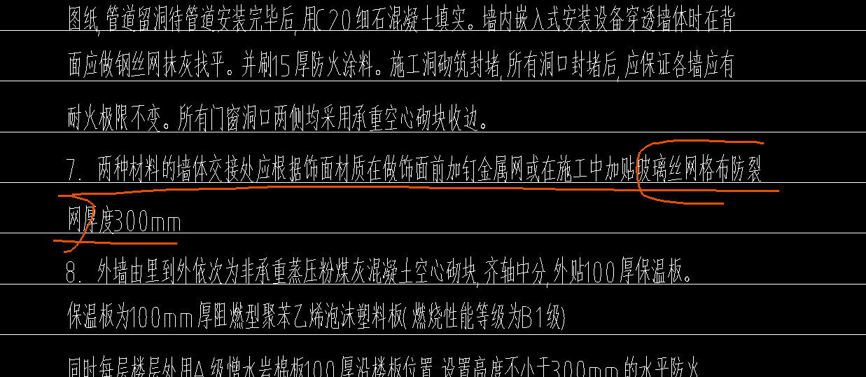

  • 尊敬的歡樂心中飛雪老師,請問,這個是什么意思呢?怎么處理呢?

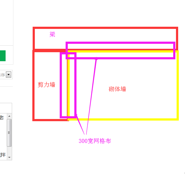

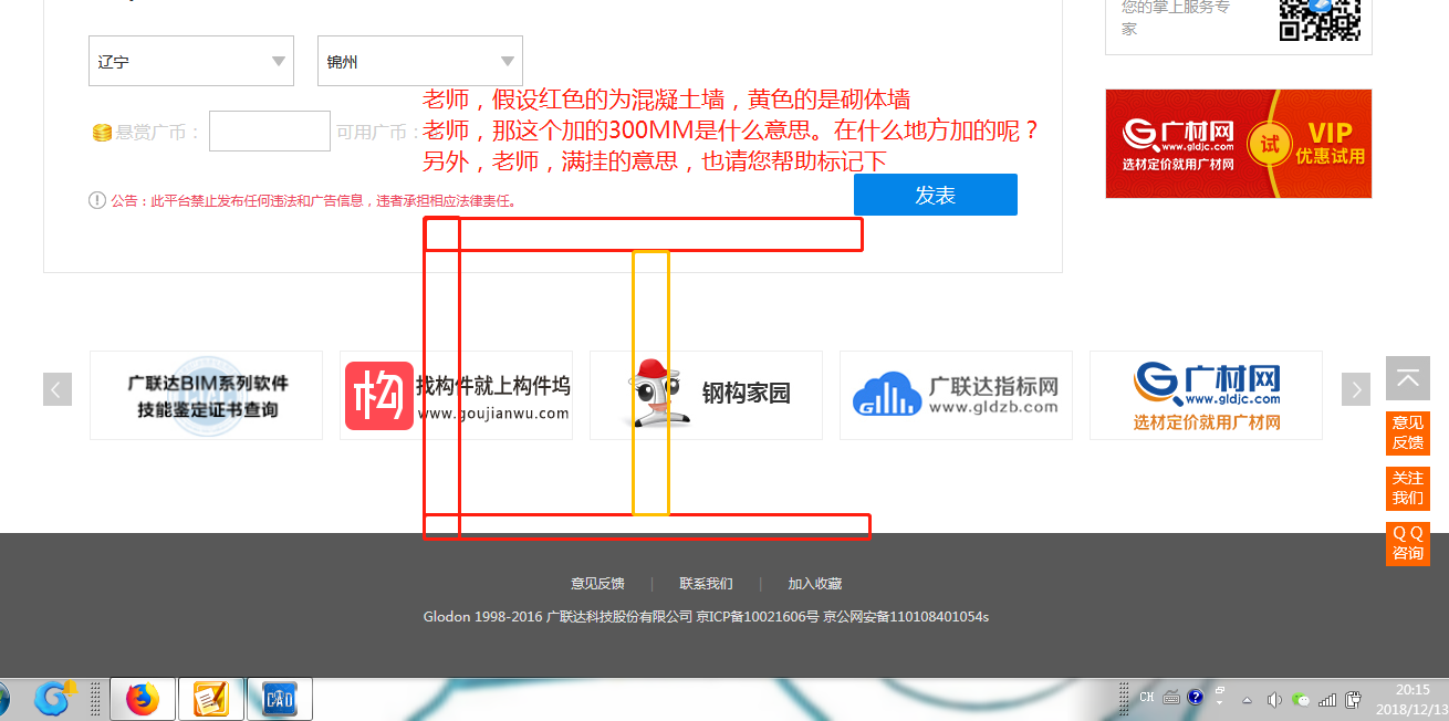

    1.這個不同材料的墻體交界處,加貼300mm厚的玻璃纖維網格布。老師,這個是怎么掛的網格布?下圖我畫了個示意圖,老師,請您幫忙解釋下。這個是怎么掛的
    2.老師這個是加貼300MM厚,如果是說滿掛網格布,那么是滿掛在混凝土墻還是滿掛在砌體墻呢?

        1.這個不同材料的墻體交界處,加貼300mm厚的玻璃纖維網格布。老師,這個是怎么掛的網格布?下圖我畫了個示意圖,老師,請您幫忙解釋下。這個是怎么掛的【如圖】
    2.老師這個是加貼300MM厚,如果是說滿掛網格布,那么是滿掛在混凝土墻還是滿掛在砌體墻呢?【一般是砌體墻滿掛的,但也有涉及整個墻面都布置的具體看設計要求   注意,你的言辭有問題,是300mm寬,不是厚度的】
