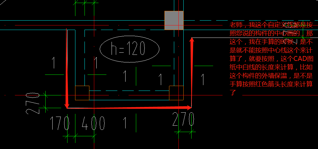

  • 尊敬的歡樂(lè)心中飛雪老師,我這個(gè)手算怎么算呢?謝謝老師的解答
    1.老師,您看我這個(gè)當(dāng)時(shí)自定義線布置的,轉(zhuǎn)換成了欄板,布置保溫,是不是應(yīng)該算到紅色箭頭位置,才是正確的,那我這種情況,軟件也沒(méi)法處理了,是不是需要手算,那這個(gè)手算,就是看剖面圖計(jì)算么?

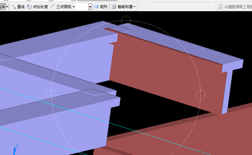

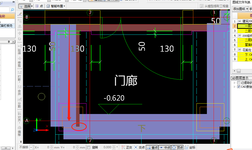

    2.老師,您看我如圖的問(wèn)題,謝謝您的回答

    布置保溫是要布置到你標(biāo)注的地方,布置成為這樣就可以沒(méi)有必要手算的,軟件會(huì)自動(dòng)扣減的
    用手算就是分別計(jì)算欄板和壓頂?shù)耐膺吘€,不是計(jì)算你箭頭標(biāo)注的
