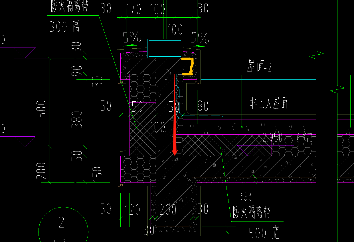

  • 老師,我有個小疑問,就是我的理解是,內邊的保溫砂漿應該按照內邊線計算,但是這個內側50厚的苯板顆粒,
    應該按照梁中心線的位置計算吧,您看內邊線苯板
    咱倆的理解有誤

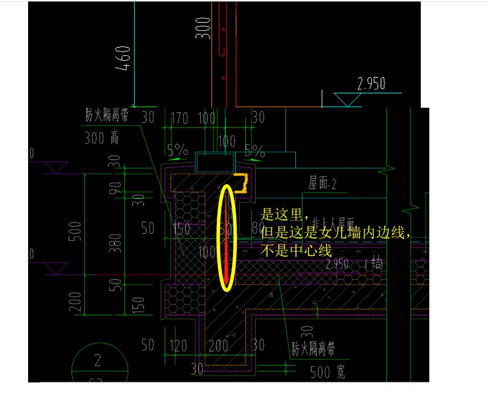

    這個應該是女兒墻的內邊線,不是梁的中心線,要分開說
    也許這個女兒墻的內邊線的位置是梁的中心線位置,但是要依據女兒墻來說,不要從梁來說
