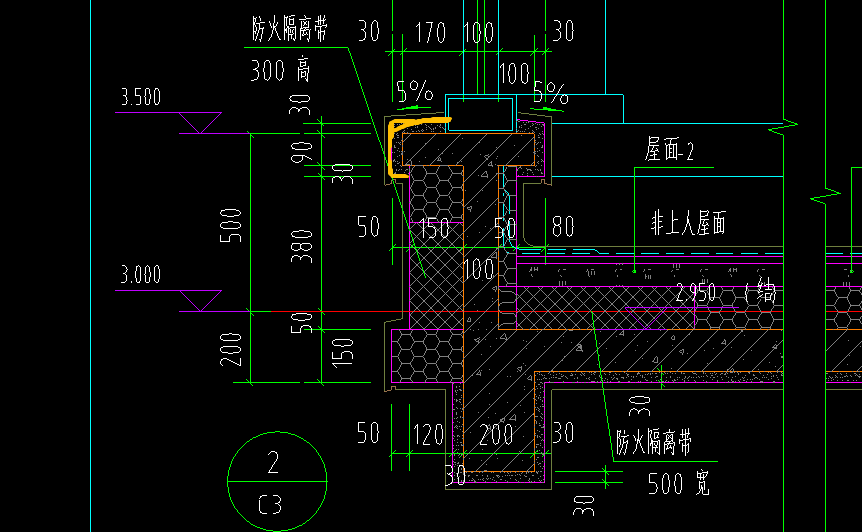

  • 尊敬的歡樂心中飛雪老師,是這樣的,現(xiàn)在我有點不理解的是這兩個地方,請您受累指導,萬分感激老師!

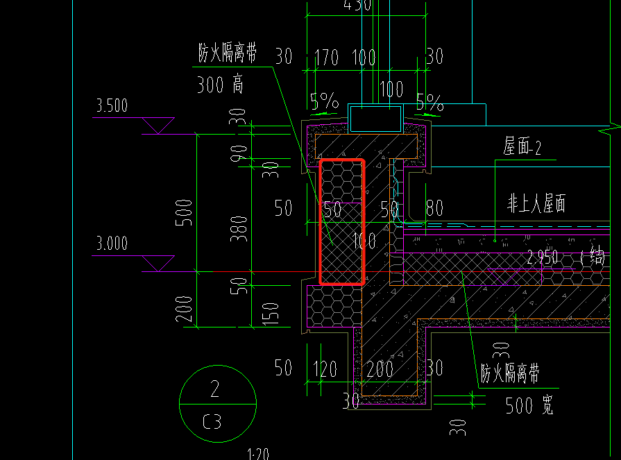

    1.在這個節(jié)點圖里,我布置保溫,為什么就是按照每個構件的外邊線去計算的構件長度。比如。如圖的壓頂下的保溫,這個就要按照如圖紅色線的長度計算構件的長度。
    在這個節(jié)點圖里,我布置壓頂外側的保溫砂漿,就是按照如圖,這個黃色線的長度去計算這個構件的長度

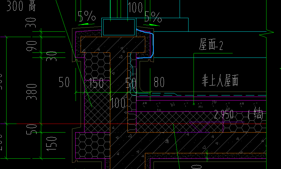

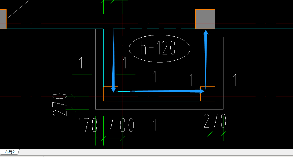

    在這個節(jié)點圖里,我布置壓頂內側的保溫砂漿,就是按照如圖,這個藍色線的長度去計算這個構件的長度

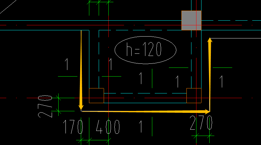

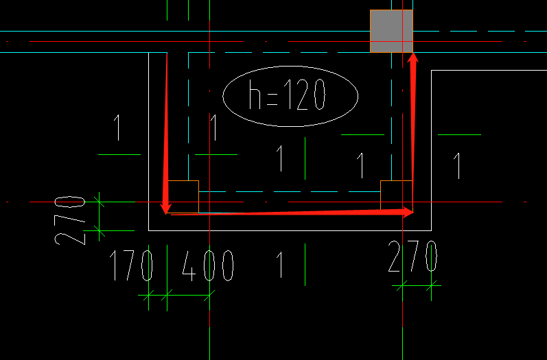

    老師,。這個為什么和您說的天溝的展開長度*這個構件的長度不同呢,天溝的就是只計算,這個購件的最外邊線的長度就可以了。。。。為什么這個就需要分哪個是計算該位置的外邊線,而天溝的就不用呢?我的疑惑就在這,不知道哪個該處理哪個!外側內側答疑解惑廣聯(lián)達服務新干線建筑行業(yè)快速問答平臺-答疑解惑外側
    這個是因為不同的做法所以會出現(xiàn)不同的計算長度,保溫是計算的外墻外邊線,上面的窗臺也是要展開計算的
    天溝計算展開長度是因為是同一種做法按中心線繪制就可以,如果做法不同也是要分開計算的,天溝水平長度計算是外墻外邊線,內側也是要計算凈長度的,在軟件中繪制到中心線軟件會自動計算外墻外邊線和內部的凈長度的
