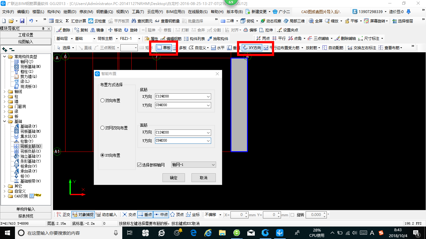

  • 用筏板怎么定義?
    面筋
    補充問題: 底筋
    補充問題:雙向鋼筋,怎么用筏板設定?
    補充問題:XY方面需要設置什么鋼筋,底筋還是面筋
全部回答 (5) 首答僅用{{minutesHtml}}

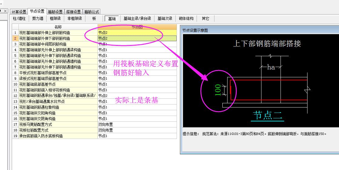

    你好:這是條形基礎,不是筏板基礎,需要看基礎平面圖紙。定義筏板,用直線繪制,然后單板XY方向布置鋼筋,上部彎折鋼筋在節點設置中設置。

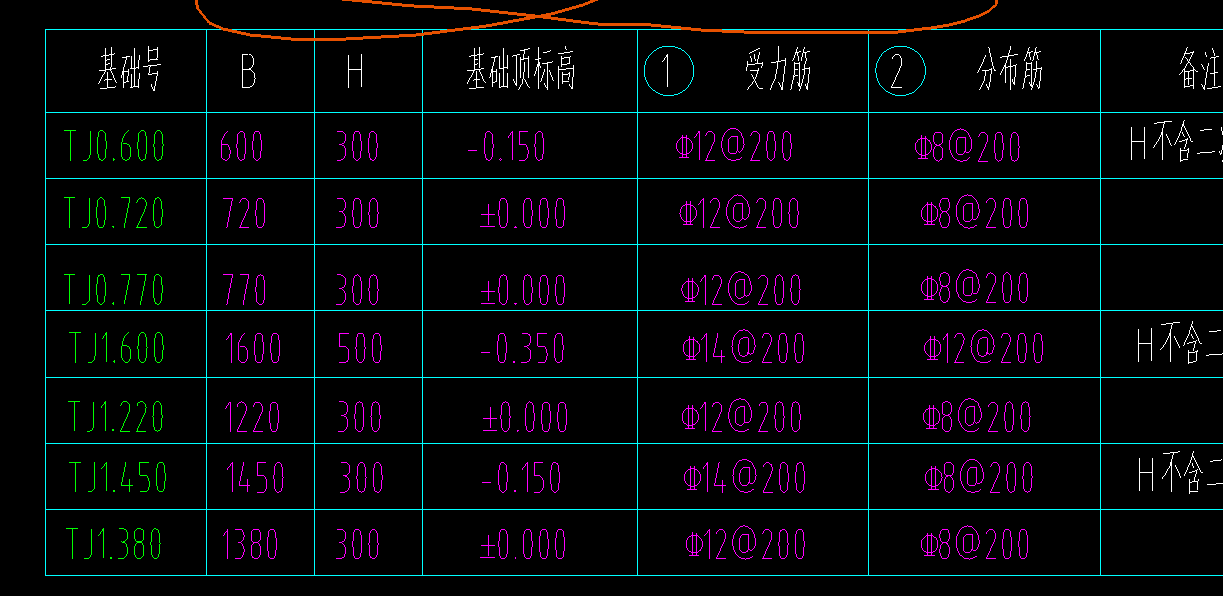

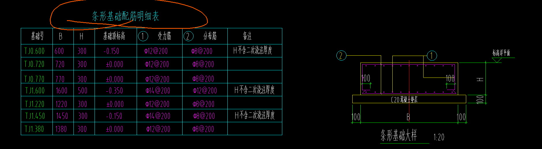

  • 這是條基,定義條形基礎
    2018-10-04 08:31:37
  • 這是條形基礎,不是筏板。
    需要用條形基礎定義布置的。

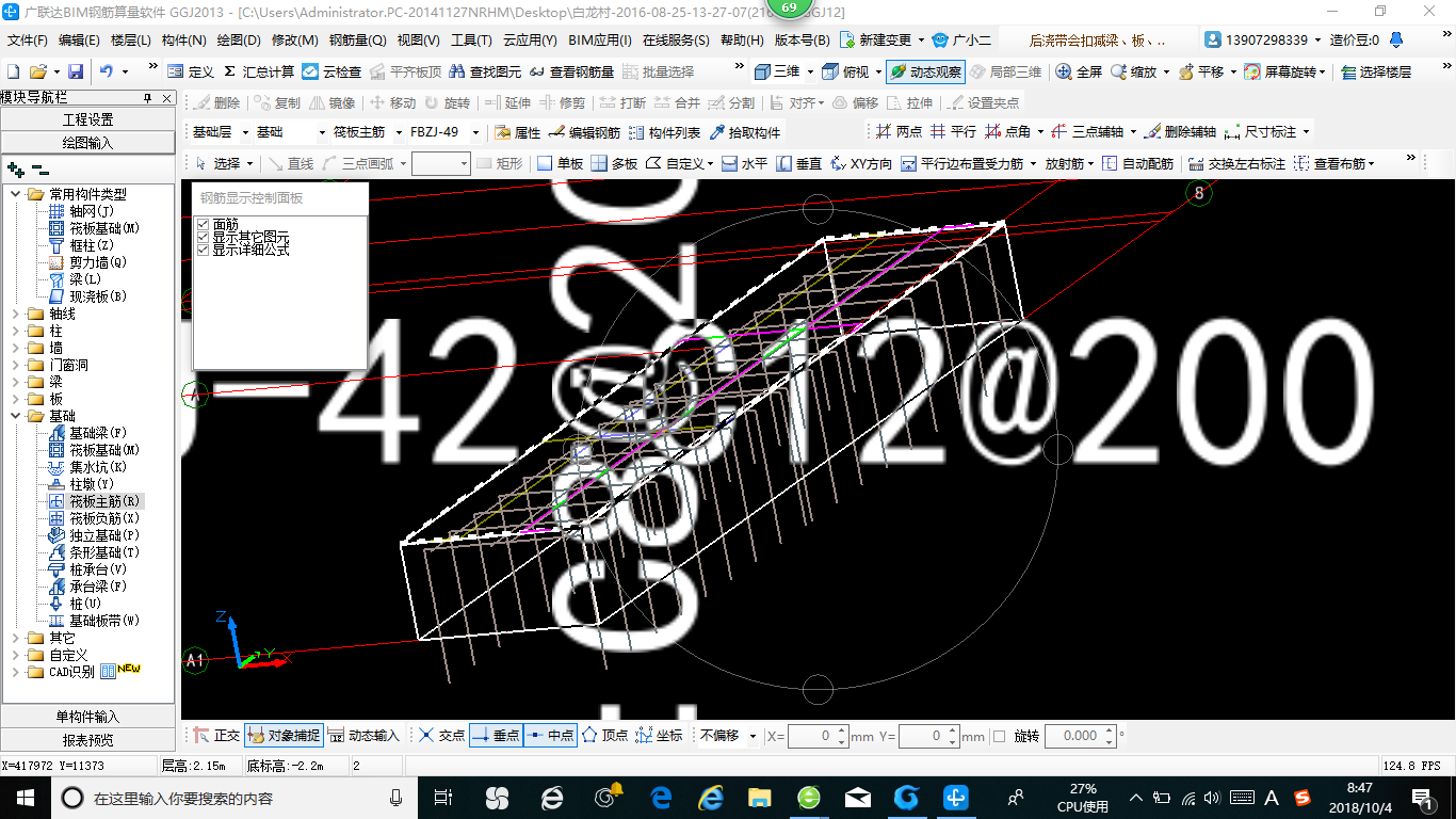

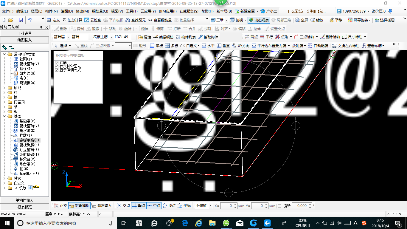

  • XY方向的需要設置什么鋼筋,低筋還是面筋
    2018-10-04 08:46:27
  • 面筋
