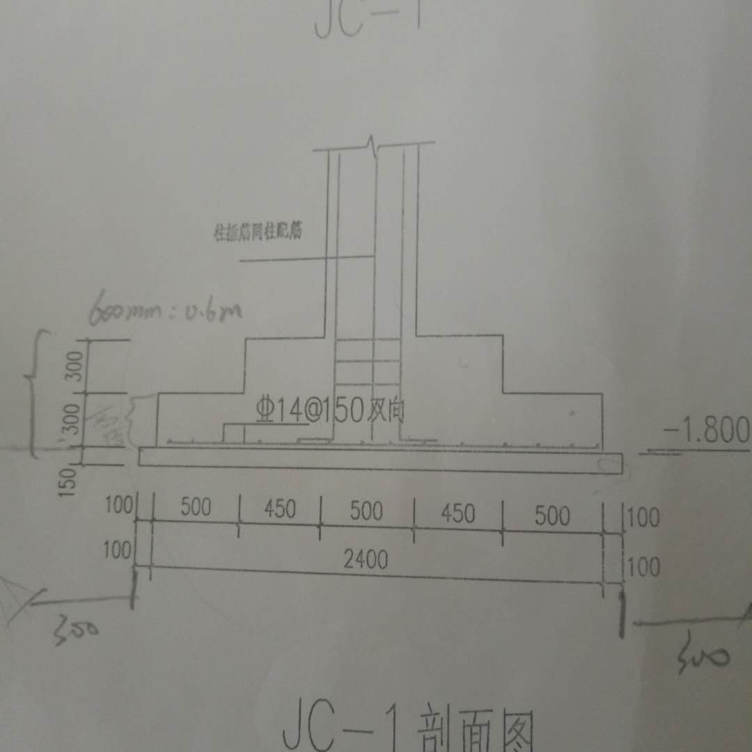

  • 老師,您好,請問一下挖掘機挖溝槽、基坑土方(裝車)三類土工程量這么算
        土方挖溝槽
    (2.6+0.6+0.75*1.9)*(2.6+0.6+0.75*1.9)*1.9+1/3*0.75*0.75*1.9*1.9*1.9=41.93m3   0.75是機械坑上作業的放坡系數,0.6是工作面,1.9是挖深

  • 2.6是什么,放坡系數是0.67呀,還得麻煩您幫忙再看看。
    2018-09-11 14:38:18
  • 2.6是墊層的寬度啊,2.4+0.1+0.1,然后放坡系數0.67(三類土),我選取的是0.75(一二類土),抱歉,沒看清楚土質
