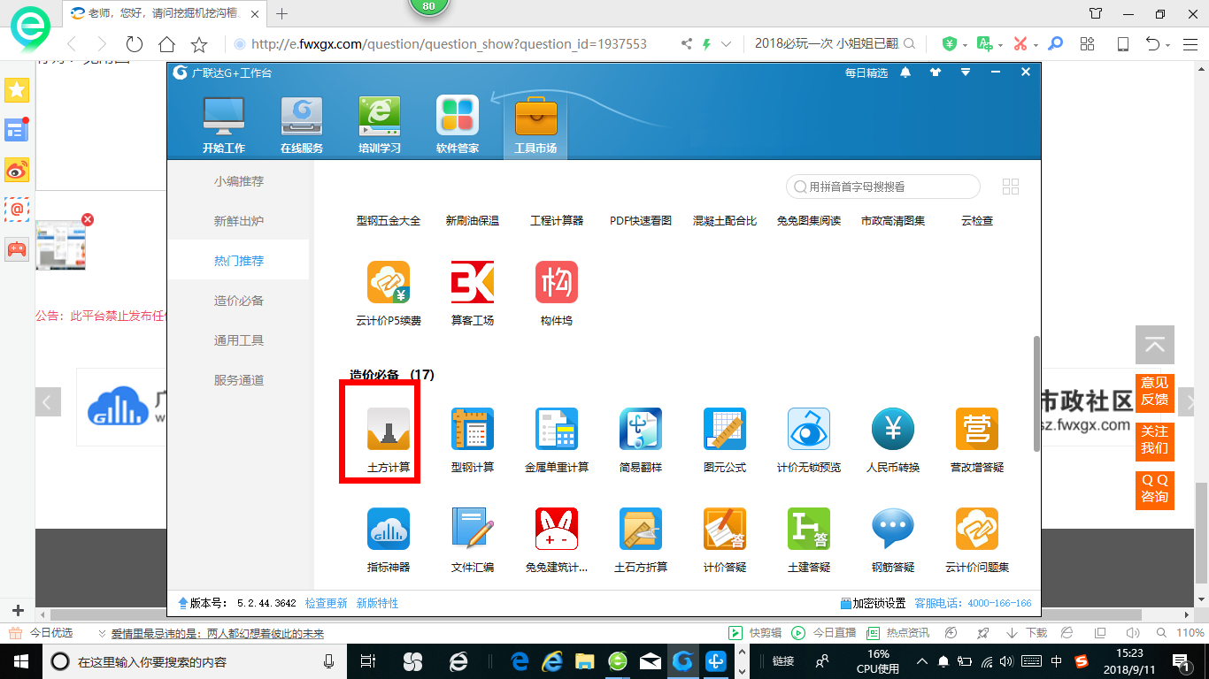

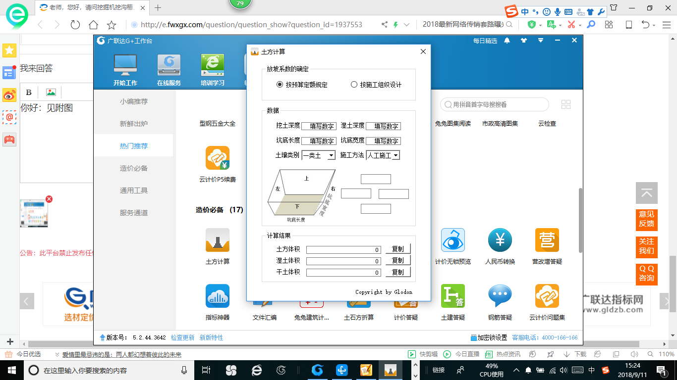

  • 你好:見附圖答疑解惑廣聯達服務新干線
    2018-09-11 15:24:53

  • 土方計算小程序里面的計算結果不靠譜
    2018-09-11 15:27:17

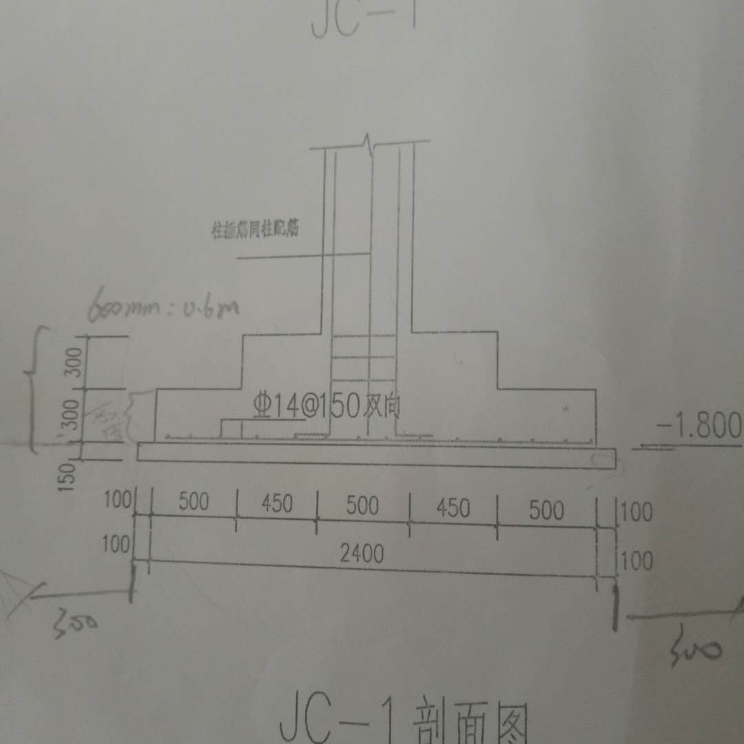

  • 你這個是一坑一基嗎?下面沒有地基處理嗎?設計說明上的處理范圍是多大?
    2018-09-11 15:30:06
  • 2.6是基底寬2.4+0.1*2
    2018-09-11 15:48:35
