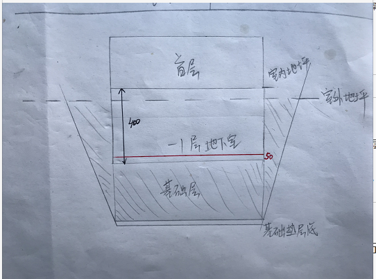

    老師,房心回填是筏板基礎頂到地下室頂板的高度哈,不是到室內地坪的高度么?
    老師這是我畫的粗略的簡圖,大概就是按個意思,我想問您這幾個問題,
    1.大開挖就是墊層底到室外地坪。然后,這個基礎層會埋在地下用回填土回填上。,但是地下室有做法,不會計算,要布置房心回填,對么
    2。老師,圖中陰影部分是大開挖回填的土的部分么?
    3.大開挖布置完,在布置房心回填對么?
    4.老師,如果有兩層地下室或者多層地下室 的情況呢,是只要有幾層地下室就要房心回填幾層,到首層以下的那個板底的位置么。
    5.如果沒有地下建筑的情況,還需要布置房心回填么,。如果沒有,那應該在哪里布置,在首層布置么?高度是從哪到哪里?
    房心回填,通常是回填到室內地坪的標高,但需要扣減地坪內的墊層裝飾等,但需要注意的是地下室為什么還需要回填,那這形成的地下室是沒有任何意思了。
    1、室外地坪(或原地面)挖至墊層底。
    2、是開挖至墊層底,但它不至于是影陰部分,還應該包括地下室所點的體積。
    3、地下室為什么還需要回填,那這形成的地下室是沒有任何意思了,注意設計要求。
    4、同3。
    5、不一定,要看設計要求。
