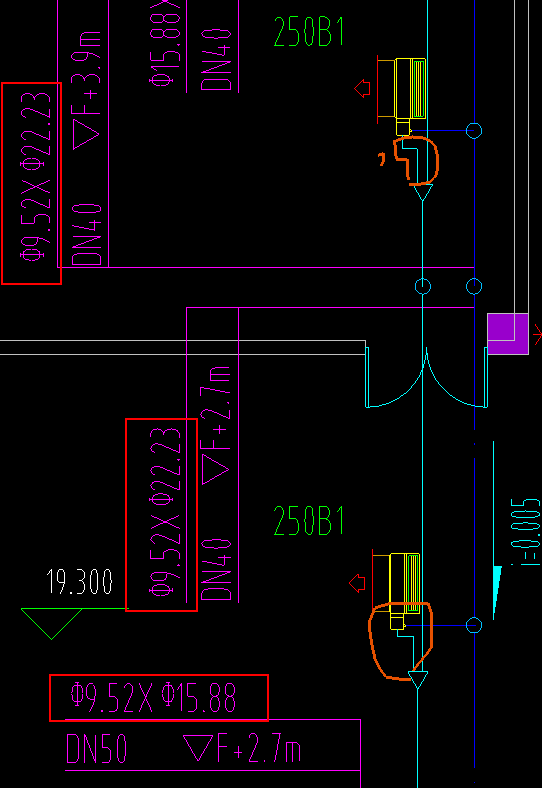

  • 如圖多聯機系統,下面的管道是銅管嗎?應該如何計算工程量?
    比如Φ9.52XΦ15.88計算工程量是計算一根管還是兩根管,圖上畫圈部分的管沒有標注,應該如何計算,這些管應該如何套定額?銅管要計算保溫和管道支架嗎,還是只需計算長度即可。定額
    你要是信了上邊這個人的回答就完蛋了  Φ9.52 Φ15.88 Φ22.23   這三種都是多聯機的冷媒管 多聯機系統有三根管 其中冷凝水單獨畫出來 但是剩下的兩根冷媒管一般只畫一條線 所以算的時候一定要算成兩根管  這兩根冷媒管一大一小 大的為高壓管(氣管) 小的為低壓管(液管) 當出現一拖幾的時候就用分歧管進行分支

  • 是兩根管。
    Φ9.52是冷媒管,銅管。
    Φ15.88及Φ22.23是冷凝水管
