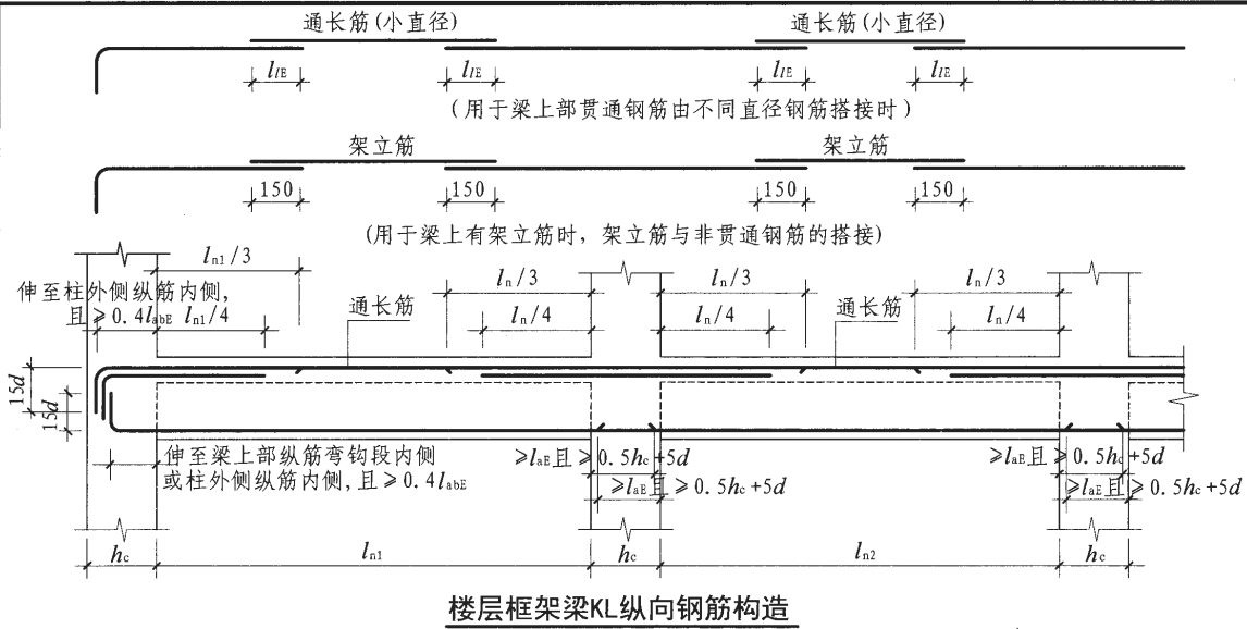

    1,貫通筋和架立筋怎么區分開?怎么知道圖紙上哪個是架立筋哪個是貫通筋呢?

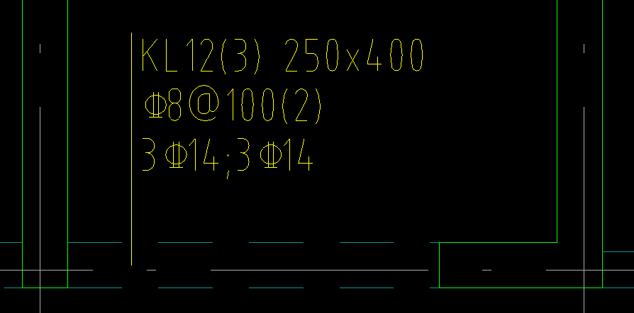

    2,如圖KL12,這頂部和底部的三根14鋼筋都分別屬于什么呢?
    1,貫通筋和架立筋怎么區分開?怎么知道圖紙上哪個是架立筋哪個是貫通筋呢?【圖集要求,架立筋要帶括號如(2C12)】
    2,如圖KL12,這頂部和底部的三根14鋼筋都分別屬于什么呢?【前面的是頂部貫通筋,后面是底部貫通筋。】

  • 通長筋
    2018-07-16 14:59:23
  • 是上部通長筋,和下部通長筋
