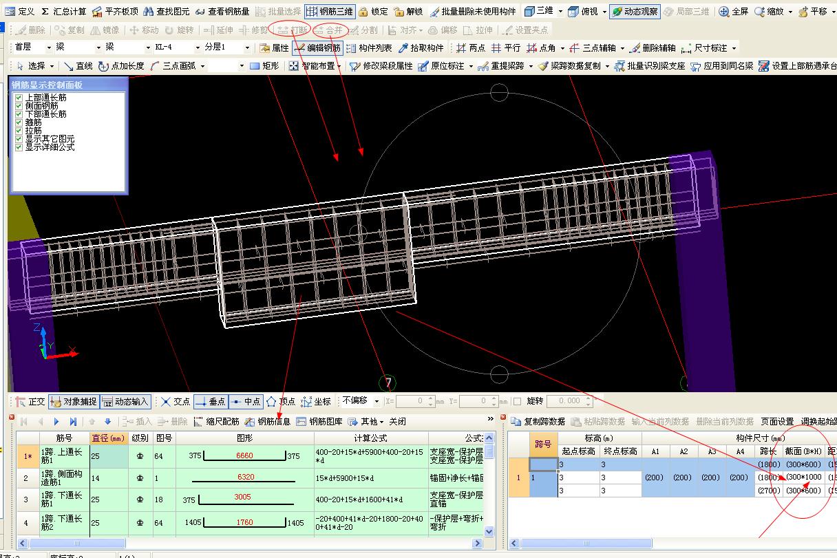

    多跨框架梁,有一跨截面不同,圖形畫完后計算出結(jié)果,全部段開,能夠直接通過得也斷開了,在實際施工中不能用,請教解決辦法?
    補充問題:    框架梁集中標(biāo)注是400*600,中間一跨是250*650,一邊齊,斷開后不能合并計算?
  • 你好:如果是打斷后原位標(biāo)注的,需要原位標(biāo)注完成后將梁合并,然后再計算。

  • 答:某一跨不同,原位標(biāo)注就是了。畫圖方法,通長畫,然后原位布置,可以看到黃三角的支座,再原位布置某一跨的截面。鋼筋是當(dāng)前跨在柱中錨固,其它是通長的。如果是某一跨中,變截面時,要打斷,然后標(biāo)注,再合并梁的方法。
    集中標(biāo)注
    2018-01-15 16:12:56
  •    框架梁是400*600,中間一跨是25*650,是一邊齊,斷開后不能合并計算
