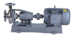

    答:電動機通過軸(銷)或法蘭與水泵直接聯(lián)結在一起的為直聯(lián)泵。見截圖一、二

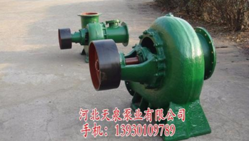

    電動機需要通過皮帶傳動水泵,并不直接聯(lián)結在一起的為非直聯(lián)泵。見截圖三、四
