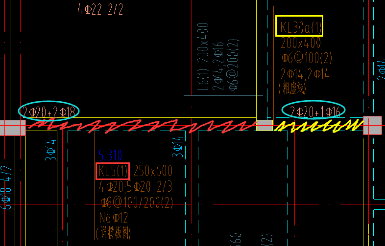

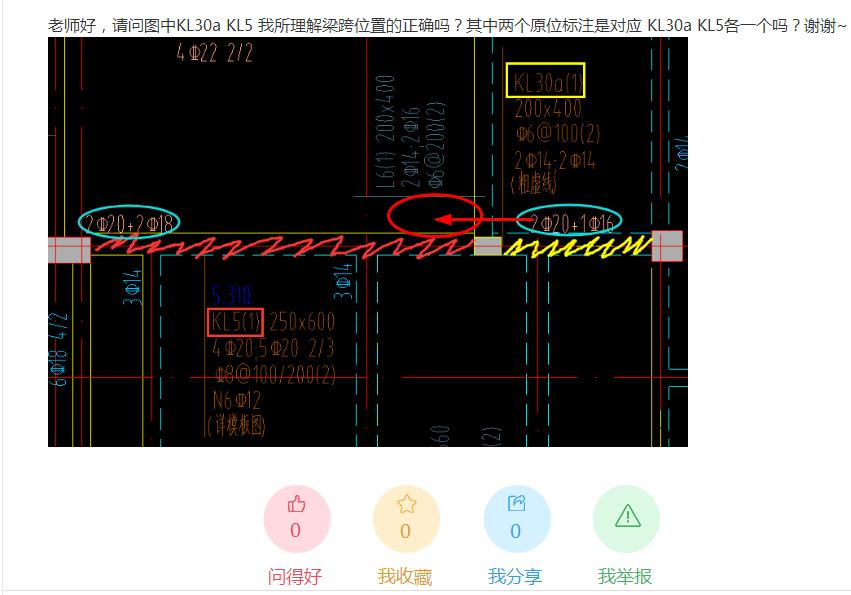

    老師好,請(qǐng)問圖中KL30a KL5 我所理解梁跨位置的正確嗎?其中兩個(gè)原位標(biāo)注是對(duì)應(yīng) KL30a KL5各一個(gè)嗎?謝謝~梁跨
我來(lái)答 收藏  舉報(bào)
    答:跨數(shù)正確。KL5,左支座負(fù)2C20+2C18。右支座是通長(zhǎng)中的4C20,不用原位再標(biāo)注了。KL30a,2C20+1C16中梁上部,中間的本跨通長(zhǎng)度。但是,設(shè)計(jì)員筆誤,標(biāo)注出不合理的結(jié)果來(lái),與設(shè)計(jì)員溝通下。這個(gè)數(shù)可能是KL5的右支座負(fù)筋。最終應(yīng)由設(shè)計(jì)員確定。原位標(biāo)注

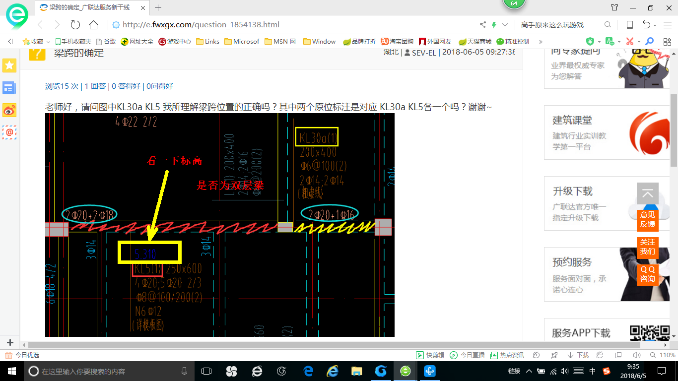

  • 是這樣的
    2018-06-05 09:32:32
  • 你好:見附圖答疑解惑
    2018-06-05 09:36:33
