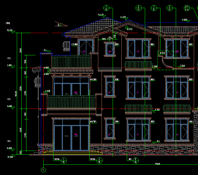

    老師好,請問圖中檐高是多少?謝謝~檐高
    你好:檐高度=10.1+0.3=10.4檐答疑解惑
    2018-05-16 09:46:12
  • 圖像不是很清晰,檐口高度可以按(10+0.3)米考慮
    2018-05-16 09:26:30
  • 算到女兒墻
    2018-05-16 09:44:33
  • 檐高度=10.1+0.3=10.4
    2018-05-16 10:41:23
