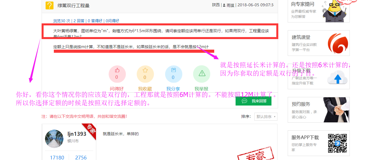

    大葉黃楊綠籬,圖紙單位為"m",栽植方式為6*1.5m環形圍繞,請問套定額應該用單行還是雙行,如果用雙行,工程量應該是6m還是12m?
    定額上只是說按m計算,不知道是不是延長米,如果按延長米的話,是不會就是按12m計
    你好,你這個寬度1.5M,那就是雙行考慮的。所以按延長米,那就是6M的。環形
    2018-06-05 21:42:37
  • 就是延長米,單排的
    2018-06-05 09:10:50
  • 你好,請問寬度是多少?如果寬度1米內,按單排套子目
