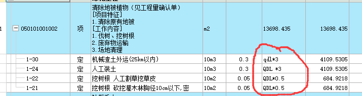

  • 清理綠籬和清理地被套的子目一樣嗎?下面清理地被的子目為什么工程量×3和0.5?
    清理綠籬和清理地被套的子目一樣嗎?下面清理地被的子目為什么工程量×3和0.5?求解釋?子目
    3米是考慮的挖方深度
    0.5米是考慮的草皮及樹木折算平均厚度
