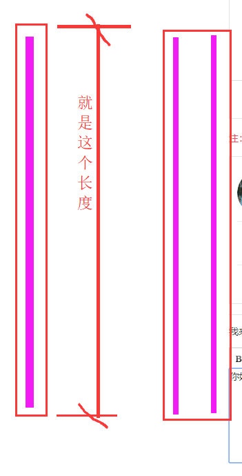

    大葉黃楊綠籬,圖紙單位為"m",栽植方式為6*1.5m環(huán)形圍繞,請(qǐng)問(wèn)套定額應(yīng)該用單行還是雙行,如果用雙行,工程量應(yīng)該是6m還是12m?
    補(bǔ)充問(wèn)題:那是不是就是按6m計(jì)算?定額說(shuō)明只是說(shuō)按m計(jì)算,不知道是不是按延長(zhǎng)m

    你好,如果是按照雙排的栽植的,那就是按照雙排的整體長(zhǎng)度。環(huán)形

  • 你看看園林綠化定額的解釋?zhuān)话闳虐疵娣e計(jì)算,單排或雙排按延長(zhǎng)米計(jì)算
