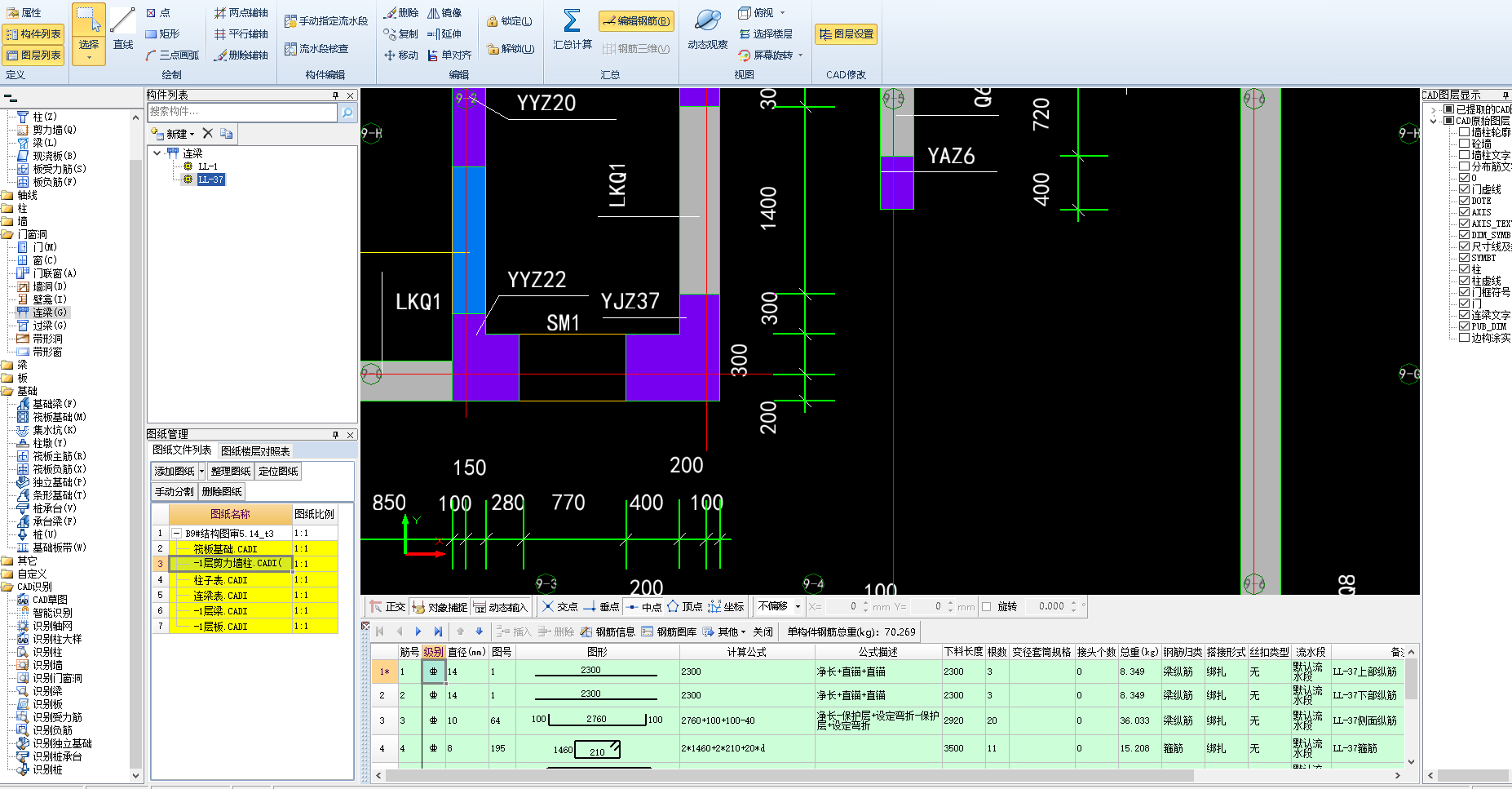

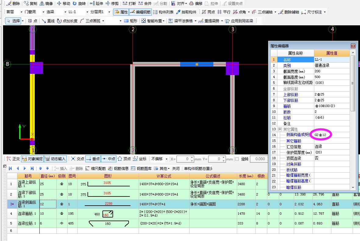

  • 我這個連梁的側面鋼筋怎么比上下縱筋還長而且是彎錨呢
    上下縱筋
  • 是墻水平筋,軟件默認水平筋在連梁連續通過
    2018-05-25 14:29:39
  • 你好:這是軟件按照平法的要求剪力墻的水平分布鋼筋代替連梁側面鋼筋時候是連續通過的。
    2018-05-25 14:37:46
  • 您這個是直接輸入的還是借用的剪力墻的水平分布筋呢連梁
    2018-05-25 15:40:12
