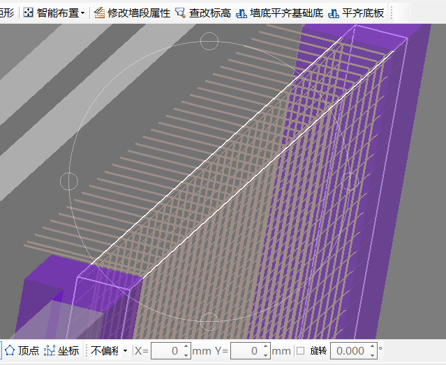

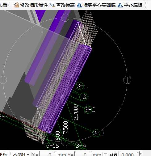

  • 還是那個擋土墻的問題。

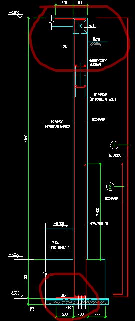

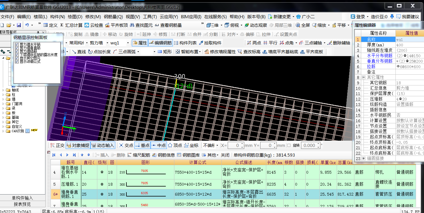

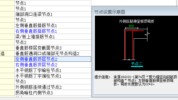

    打電話問了客服。客服說兩邊都改成900.那鋼筋量肯定就多了啊,節點設置都是這樣設置的,然后上一層同位置有墻的鋼筋就會通上去,沒墻的就會彎折900,但是剪力墻圖上下都要彎折900.老師們,能解決一下嗎?擋土墻剪力墻答疑解惑廣聯達服務新干線
    補充問題:追問能看見嗎。按照垂直鋼筋前加*號,還是是解決不了問題的。只是按了12d彎折建筑行業快速問答平臺-答疑解惑
  • 你好:在剪力墻屬性豎向鋼筋中輸入*(2)C18@150.擋土墻
