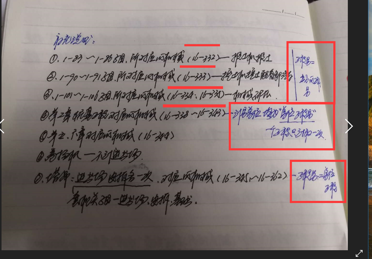

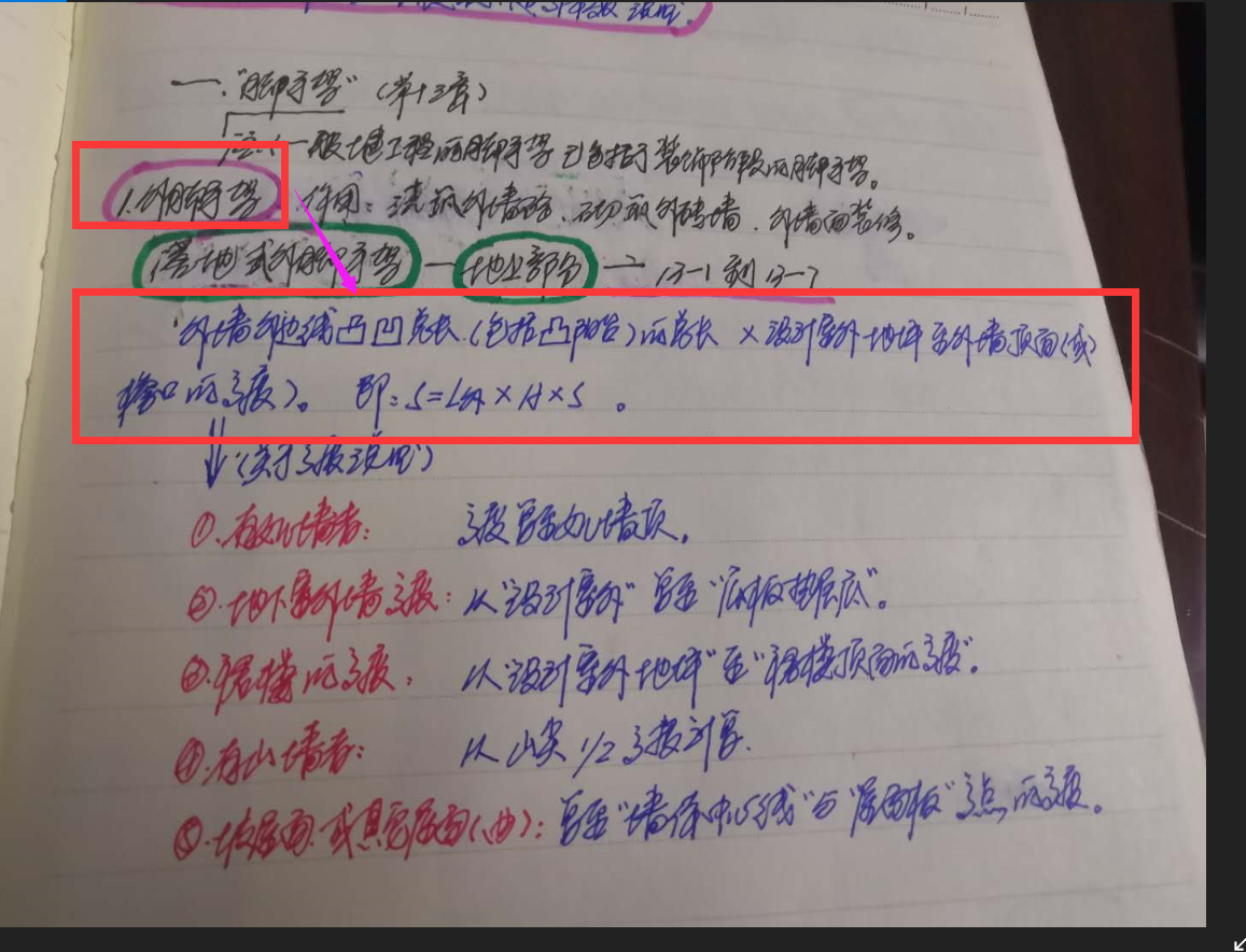

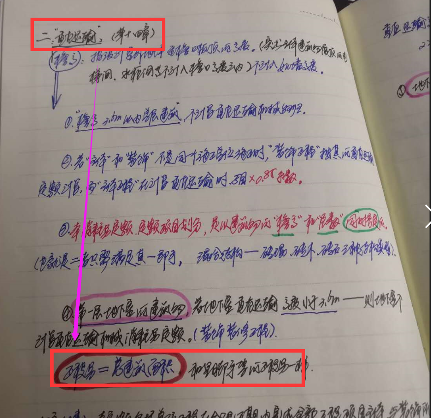

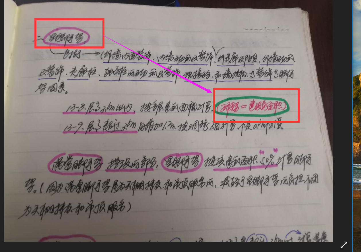

  • 老師您好,我不是不會(huì)套腳手架的項(xiàng),是沒(méi)有工程量。
    老師您好,我不是不會(huì)套腳手架的項(xiàng),是沒(méi)有工程量。這個(gè)工程量,從哪里來(lái)啊。還有大型機(jī)械,怎么確定工程量。
    還有您昨天發(fā)的那幾張關(guān)于腳手架的照片,能發(fā)個(gè)高清的嗎,看不清楚。
我來(lái)答 收藏  舉報(bào)
    你好,我給你發(fā)個(gè)照片,這些工程量都是根據(jù)定額的計(jì)算規(guī)則計(jì)算的。看圖腳手架關(guān)于腳手架答疑解惑廣聯(lián)達(dá)服務(wù)新干線
    2018-05-13 23:12:25
  •    腳手架是按照相應(yīng)計(jì)算規(guī)則進(jìn)行計(jì)算的!
    2018-05-13 01:46:12
