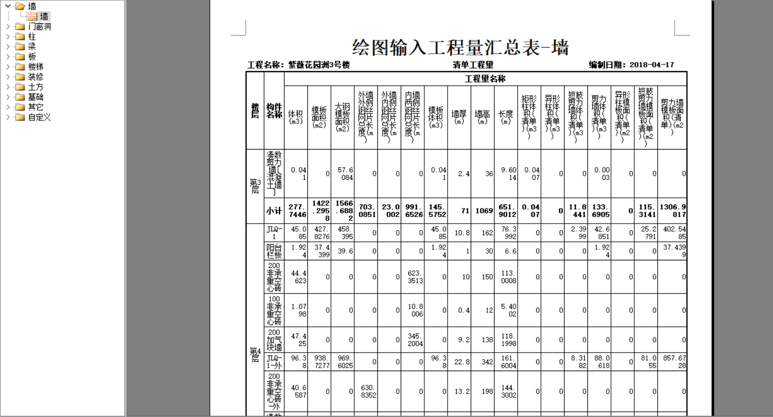

  • 老師您好,就是這一張表吧,我的上邊為什么沒有腳手架
    老師您好。腳手架
    補(bǔ)充問題:還是沒有,那我應(yīng)該怎么操作。

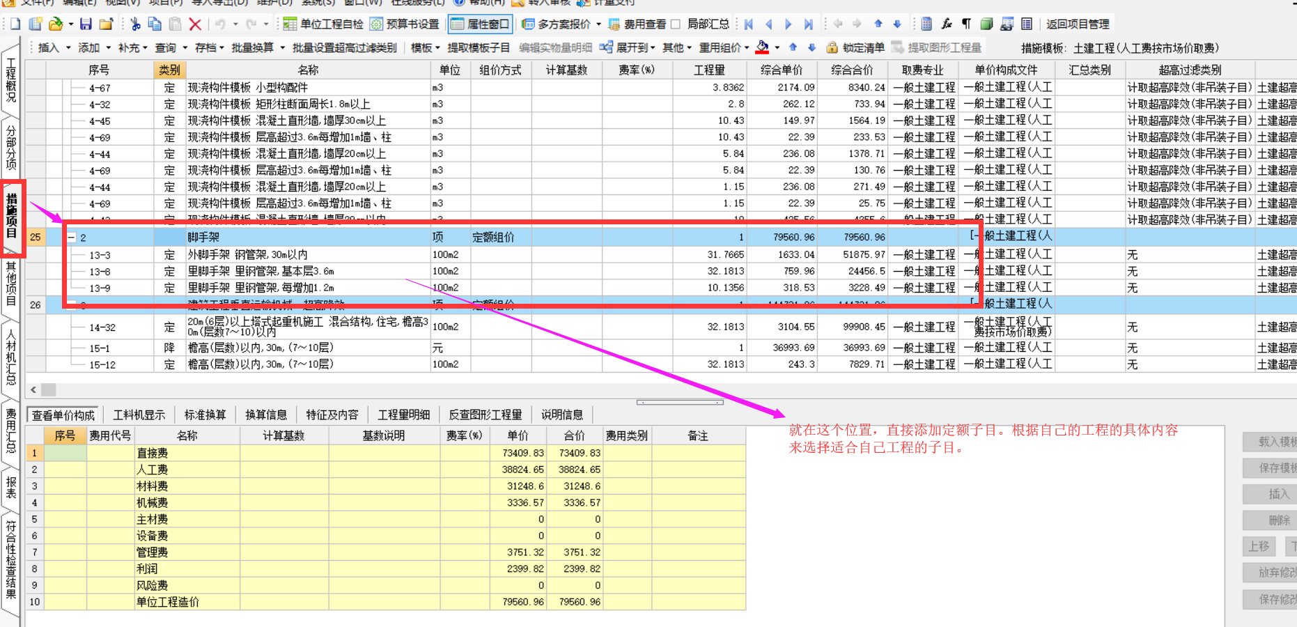

    你好,腳手架不需要這樣的,你直接在GBQ4.0里面套取,然后你根據(jù)自己的工程進(jìn)行計(jì)算腳手架的工程量,選擇腳手架的定額子目。沒有腳答疑解惑廣聯(lián)達(dá)服務(wù)新干線建筑行業(yè)快速問答平臺(tái)-答疑解惑

  • 你在報(bào)表里點(diǎn)一下右鍵,看看工程量是不是都選全了,如果都選全了,要看一下你用的計(jì)算規(guī)則,是不是只計(jì)算綜合腳手架的,如果是計(jì)算綜合腳手架的,就不用再單獨(dú)計(jì)算墻的腳手架了,軟件就不會(huì)給出腳手架的工程量
    2018-05-12 18:53:11
