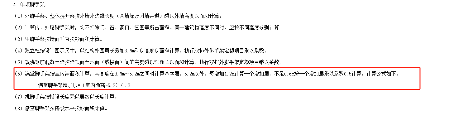

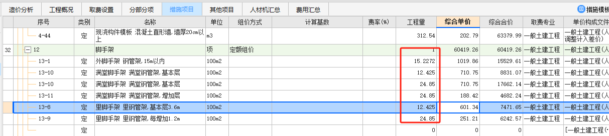

供參考 詳情查詢當地定額

室內水平投影面積

如圖,計算滿堂基礎的腳手架按基本層的50%,是指工程量×50%還是子目×50%呢
如圖,計算滿堂基礎的腳手架按基本層的50%,是指工程量×50%還是子目×50%呢?
