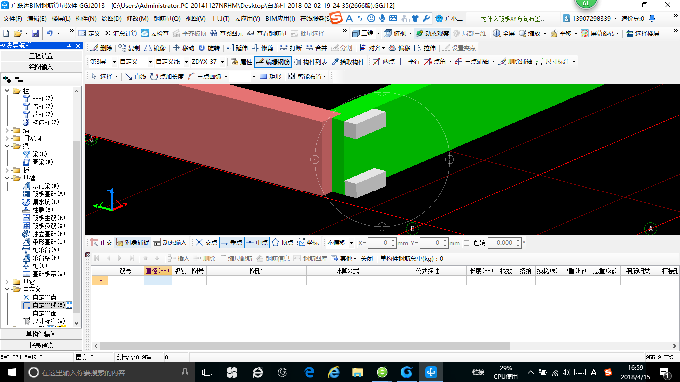

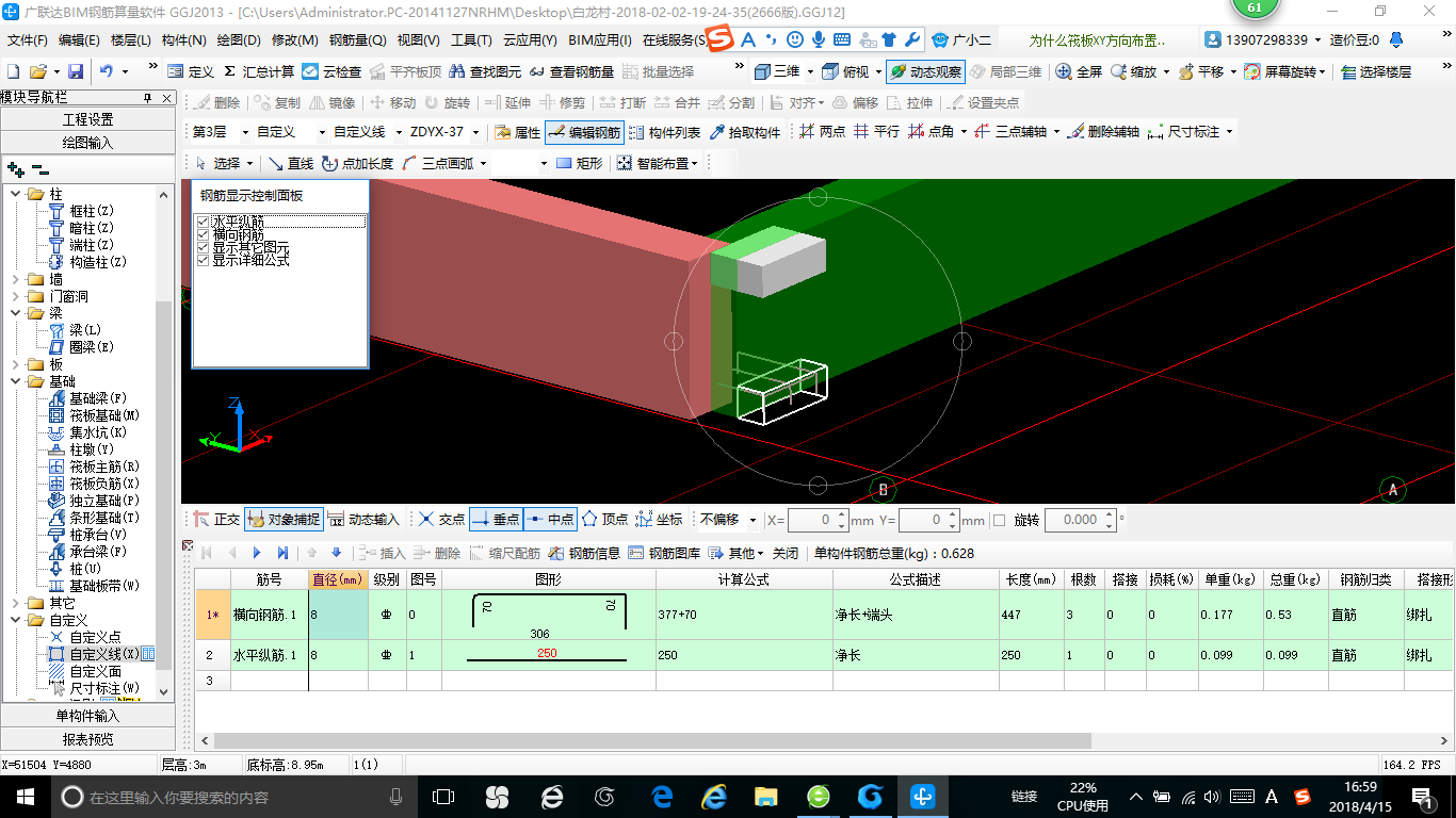

    請問圖中是圈梁里面設置嗎?  怎么設置這個形狀呢?形狀

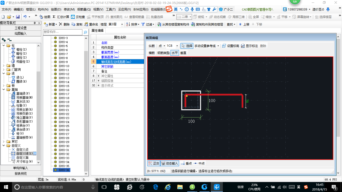

  • 如果是用布置的方式,我就是用板定義小挑板,然后鋼筋用面筋或負筋布置。
    2018-04-15 16:43:39
  • 你好:用自定義線定義,鋼筋直接繪制,導入土建算量軟件可以構件轉換。圈梁答疑解惑廣聯達服務新干線
