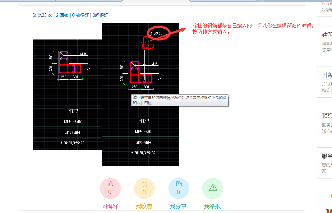

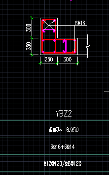

  • 請問暗柱里的這兩種情況怎么處理?是兩種箍筋還是加密和非加密區
    非加密區加密區

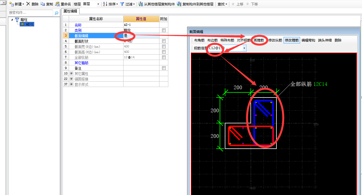

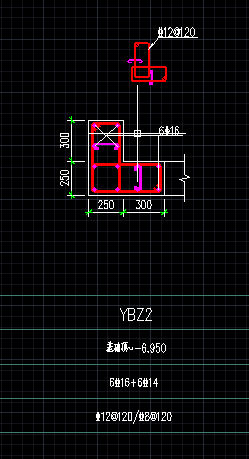

  • 圖紙表示: 一個暗柱,有2種主筋,有2種箍筋。按異形暗柱建立構件,箍筋,主筋都按圖輸入。
                     2種箍筋:箍筋,C12@120。拉筋,C8@120。
    2018-03-13 10:04:45
  • 答;我的理解是,加密與非加密區的,但是,最權威的答案,應與設計員溝通,以設計員解答為據。
