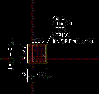

  • 框柱鋼筋標注
    如下圖框架柱的箍筋形式標注為兩種,請問怎么理解?
    框柱
  • 箍
    2016-08-10 12:18:43

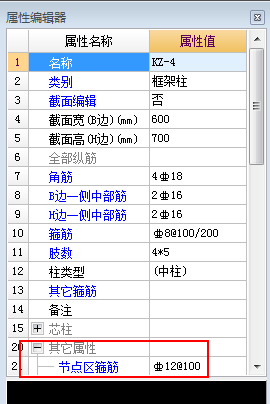

  • 1、核心區,即梁柱交點處,寬度為柱寬,高度為梁高。
    2、核心區箍筋的輸入方法為,柱構件屬性中的“其他屬性”下的“節點區箍筋”中輸入該部位的鋼筋直徑和間距即可。
    如下圖:
    2016-08-10 10:10:10
