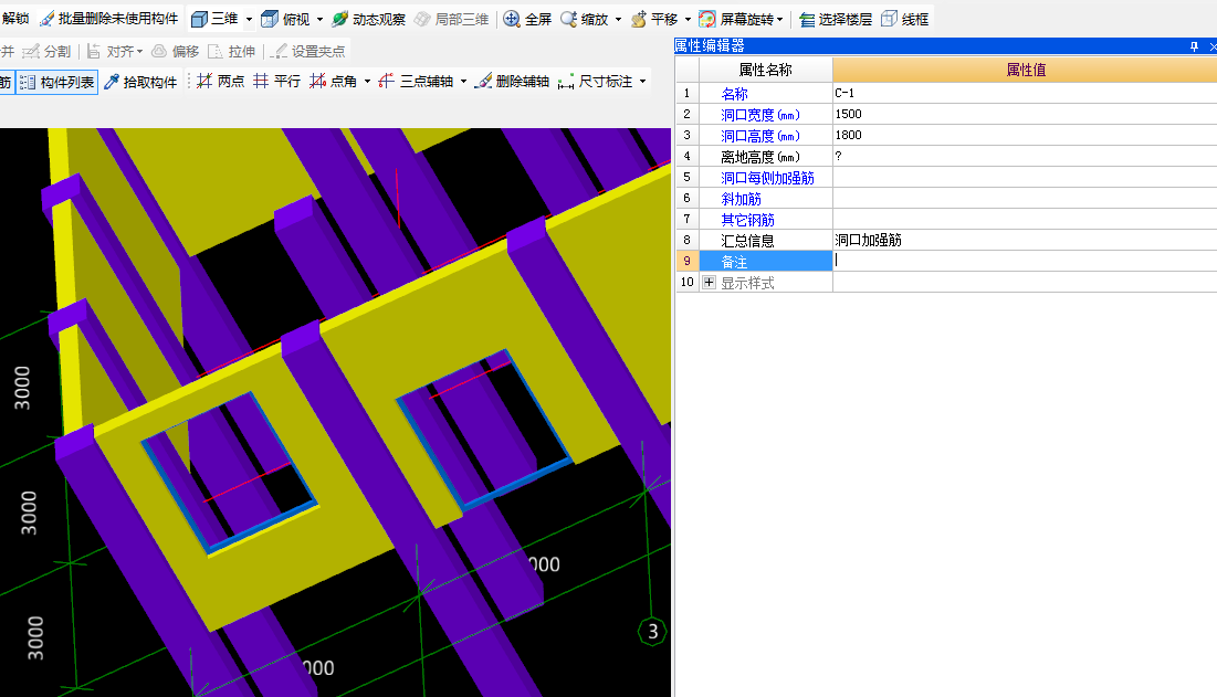

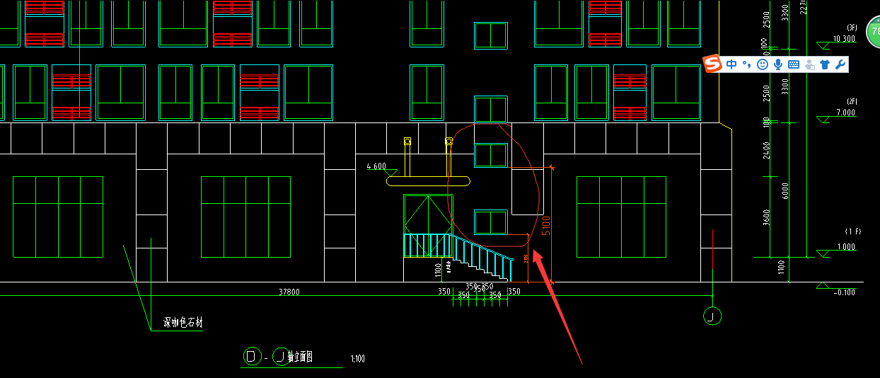

    如圖所示位置,一個圖紙里有兩個型號一樣的窗,但是離地高度不一樣,那么我們必須按離地高度不同新建兩個同型號的窗嗎?高度不同
    補充問題:那么不同的離地高度怎么設置呢?
    不需要。因為窗的離地高度是黑色字體,是構件的私有屬性,同名構件可以有不同的屬性。而藍色字體是構件共有屬性,如果藍色字體的屬性不同,需要另建構件。高度不一樣
