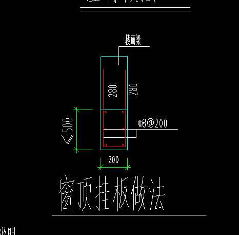

    1. 窗頂放得下過梁時需要掛板嗎?
      過梁

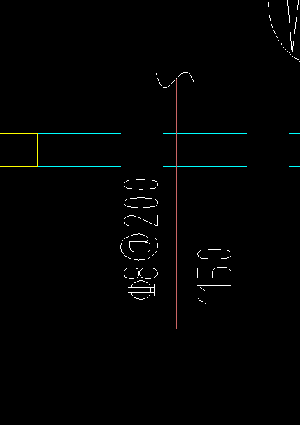

    3. 這個鋼筋算板負筋嗎?  那邊的s是什么意思 該怎么確定那一端尺寸?
    1、是梁下的掛板,你用剪力墻代替,U型鋼筋在屬性的其他鋼筋中編輯。

    3、可以用負筋或者跨板鋼筋布置,意思是與對面通常布置或者布置到板邊。
