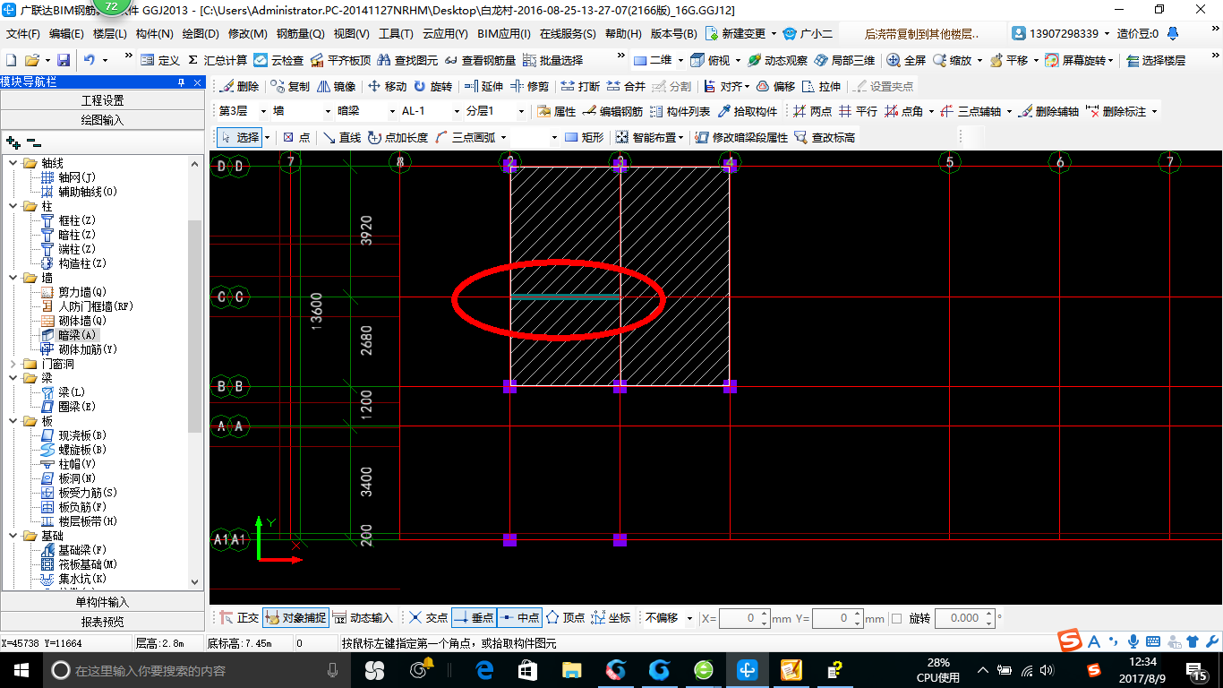

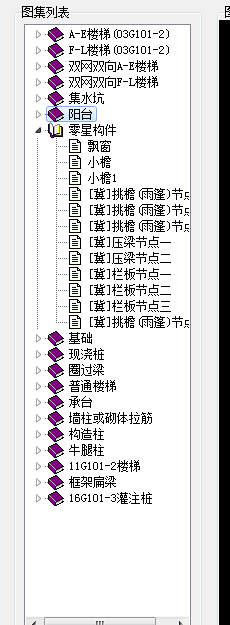

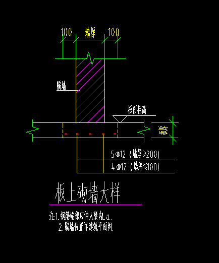

  • 板上砌墻的加強(qiáng)鋼筋,在單鉤件里應(yīng)選用哪一項(xiàng)?

  • 這種加筋不用選圖集,直接新建一個(gè)單構(gòu)件鋼筋就行了
    2018-02-13 12:21:47

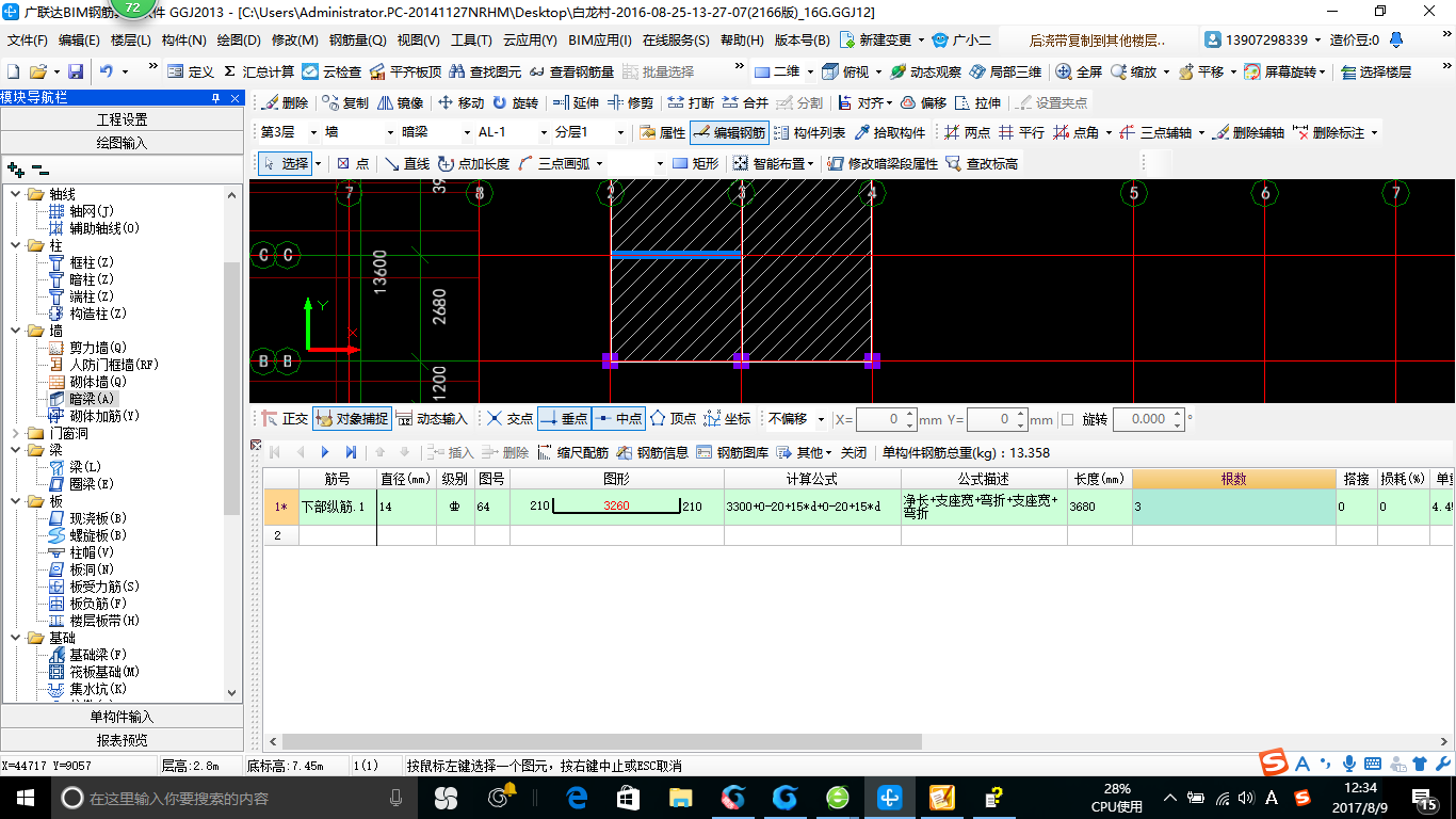

  • 單構(gòu)件計(jì)算是直接輸入鋼筋根數(shù),長(zhǎng)度的
    建議你可以用樓層板帶繪制輸入計(jì)算
    2018-02-13 12:39:32

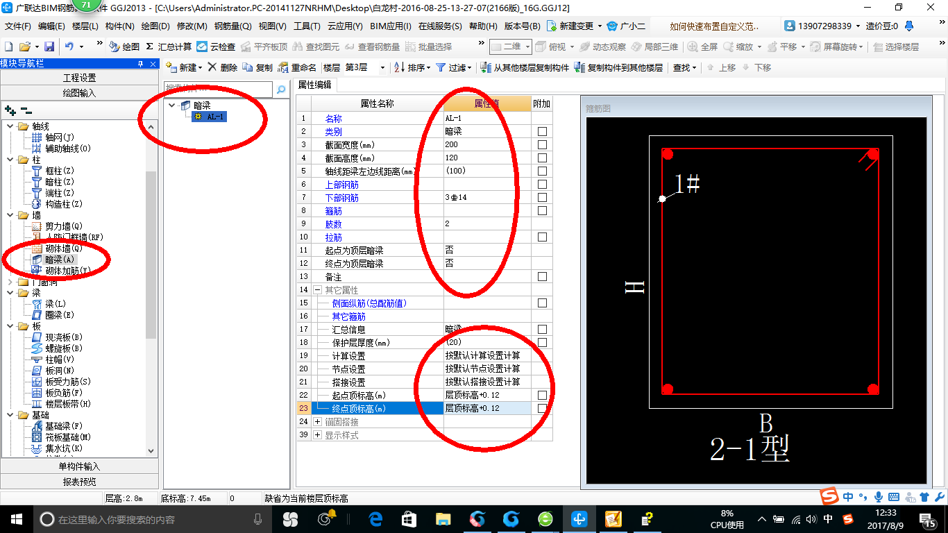

  • 你好:用暗梁定義,直線繪制。廣東省建筑行業(yè)快速問(wèn)答平臺(tái)-答疑解惑答疑解惑
    2018-02-13 16:14:54
