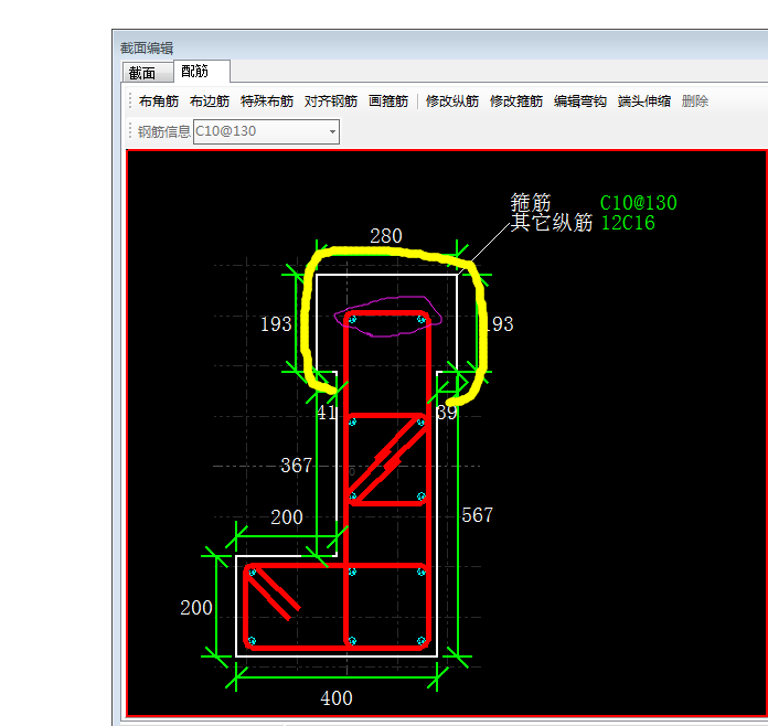

  • 遇見柱墻筋在一起怎么修改
    圖2都需要修改什么墻內(nèi)縱筋,外圈的網(wǎng)格線需要修改么?是修改這些么修改縱筋網(wǎng)格
    補(bǔ)充問題:為什么要刪除,直接修改縱筋不可以么(墻筋如是8號,改成2C8),是因?yàn)檫@樣設(shè)置計(jì)算出來的結(jié)果減去這特殊布置的部分么?
    補(bǔ)充問題: 答疑解惑廣聯(lián)達(dá)服務(wù)新干線
  • 答;刪除這兩根鋼筋,然后重新布置,例如1C16,特殊布筋。點(diǎn)布。

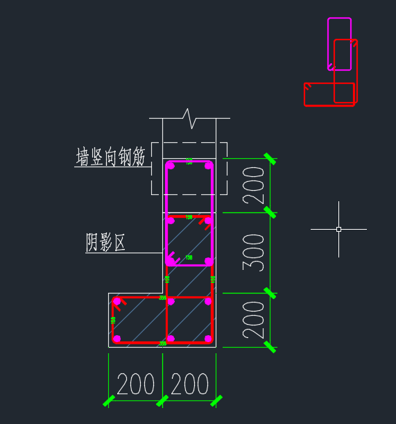

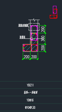

  • 網(wǎng)格要重新繪制,大樣圖有點(diǎn)小,看不太清,但是標(biāo)注是10條鋼筋你算12條就不對了
    2018-01-31 16:17:28
  • 那個(gè)虛框是說明那兩個(gè)縱筋是墻的豎向鋼筋,10C16是陰影區(qū)的十根縱筋。答疑解惑

  • 刪除了墻上鋼筋,重新布置
