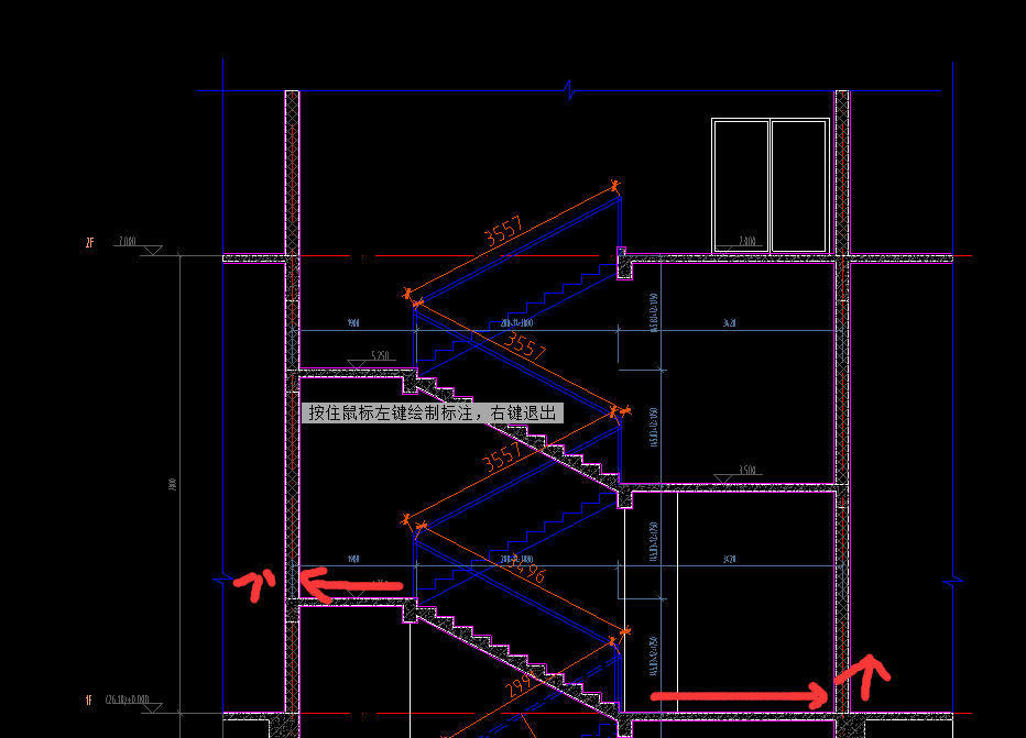

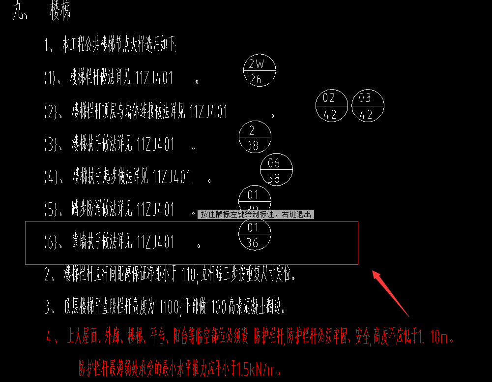

    圖紙上只有建筑圖建筑構(gòu)造及用料上有文字表述靠墻扶手問題,圖紙上沒有大樣畫出,想請(qǐng)問靠墻扶手是算那部分量 。如圖  ,除了梯段斜長(zhǎng)(及樓梯欄桿)同位置處  休息平臺(tái)縱橫向有沒有靠墻扶手。靠墻扶手斜長(zhǎng)

  • 1、先看圖集上是否有明確說明。2、如果圖集頁不明確,就要問設(shè)計(jì),或者甲方、現(xiàn)場(chǎng)人員。3、也可以先計(jì)算(或不計(jì)算)平臺(tái)部分,在清單描述里注明,結(jié)算時(shí)按實(shí)際施工調(diào)整

  • 是的,靠墻扶手長(zhǎng)度同樓梯的扶手長(zhǎng)一樣,一般在平臺(tái)處不設(shè)計(jì)靠墻扶手(平臺(tái)處有落地窗時(shí)應(yīng)設(shè)護(hù)窗欄桿)。
