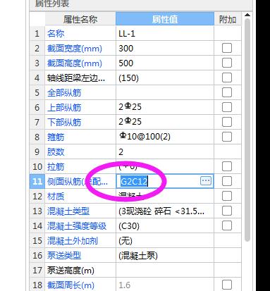

  • 連梁側(cè)面構(gòu)造筋
    側(cè)面構(gòu)造筋的間距不知道怎么輸入,G4C12這種格式不對?請老師解惑
  • 11G的連梁不能輸入:G
    16G的可以輸入:G
    連梁
    輸入G2C12就可以的
    2017-12-26 10:55:27
  • 側(cè)面構(gòu)造筋的間距在屬性定義 的 側(cè)面鋼筋 一欄直接輸入即可,G4C12這種格式 是正確的。
