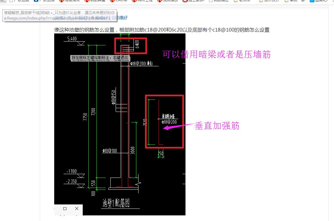

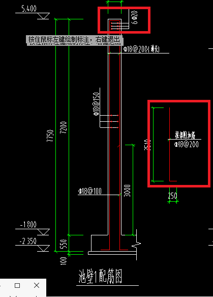

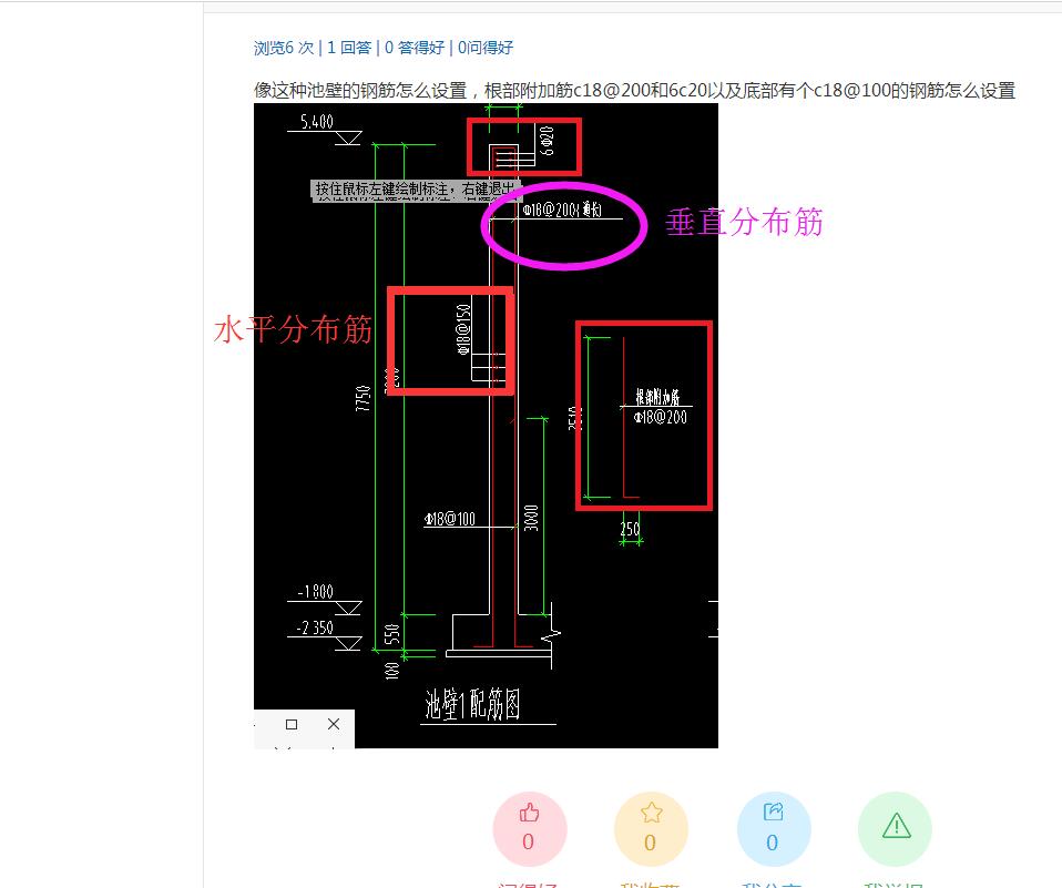

  • 像這種池壁的鋼筋怎么設置,根部附加筋c18@200和6c20以及底部有個c18@100的鋼筋怎么設置
    像這種池壁的鋼筋怎么設置,根部附加筋c18@200和6c20以及底部有個c18@100的鋼筋怎么設置附加筋
    附加答疑解惑

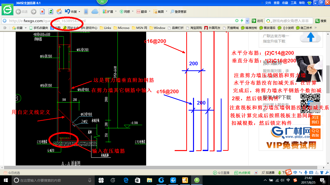

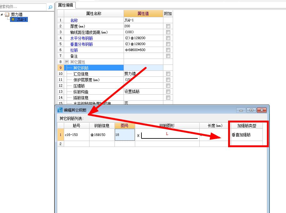

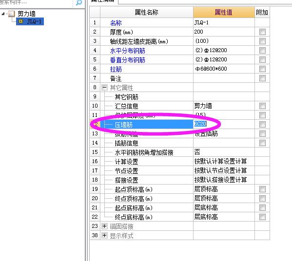

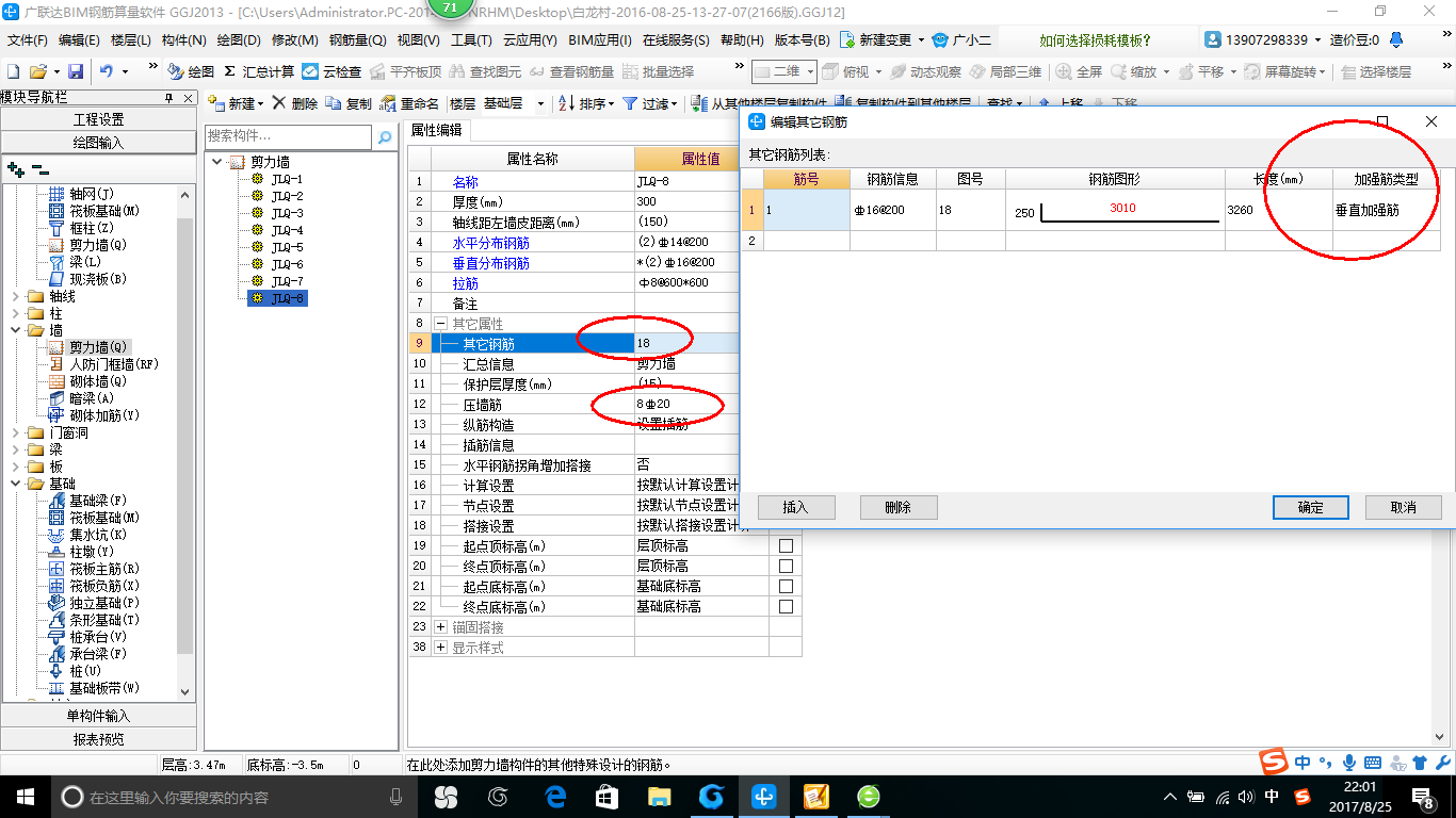

  • 你好:見附圖附加筋附加
