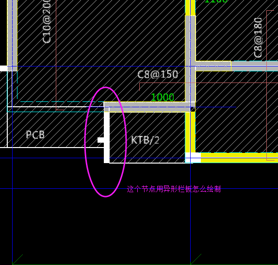

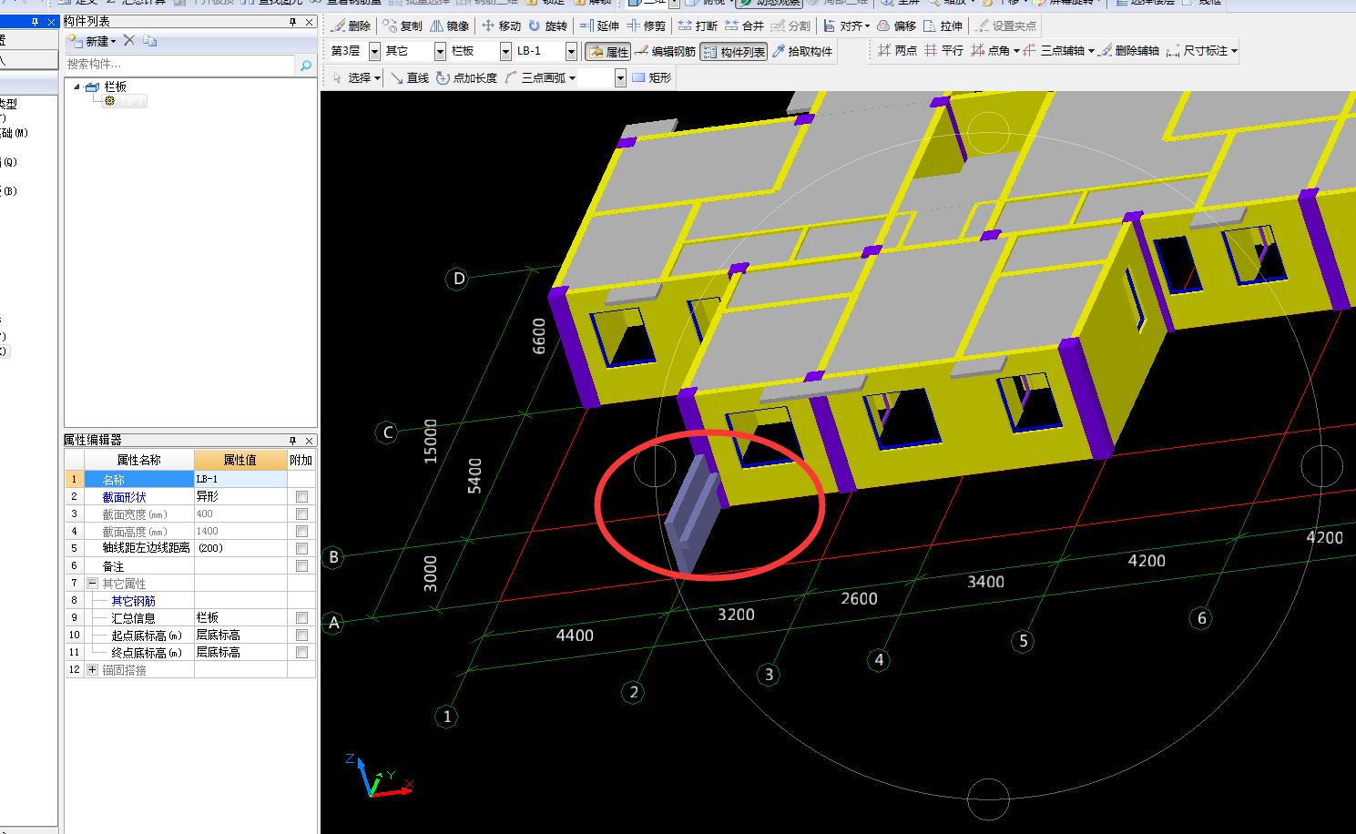

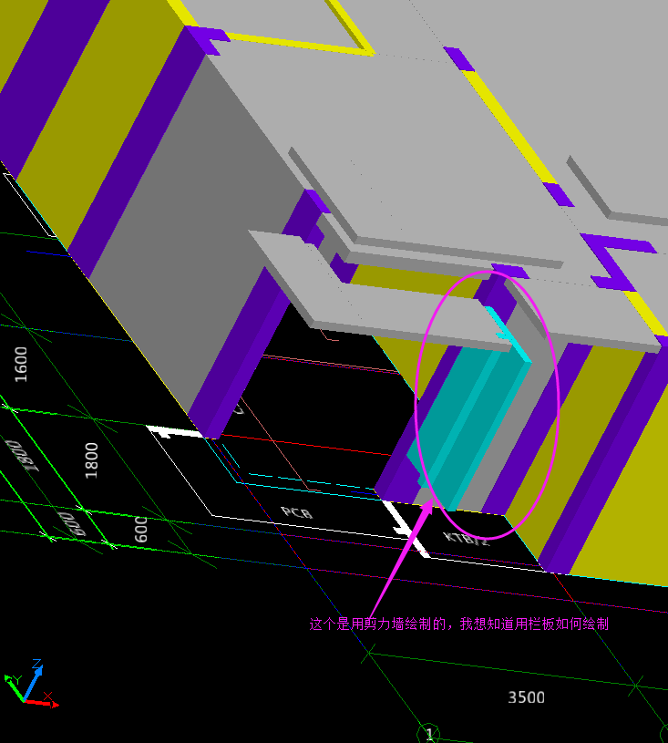

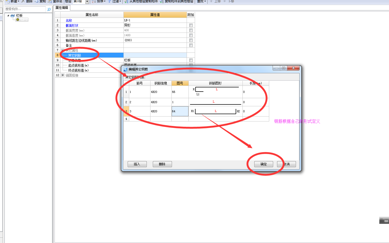

欄板定義(飄窗節點2)

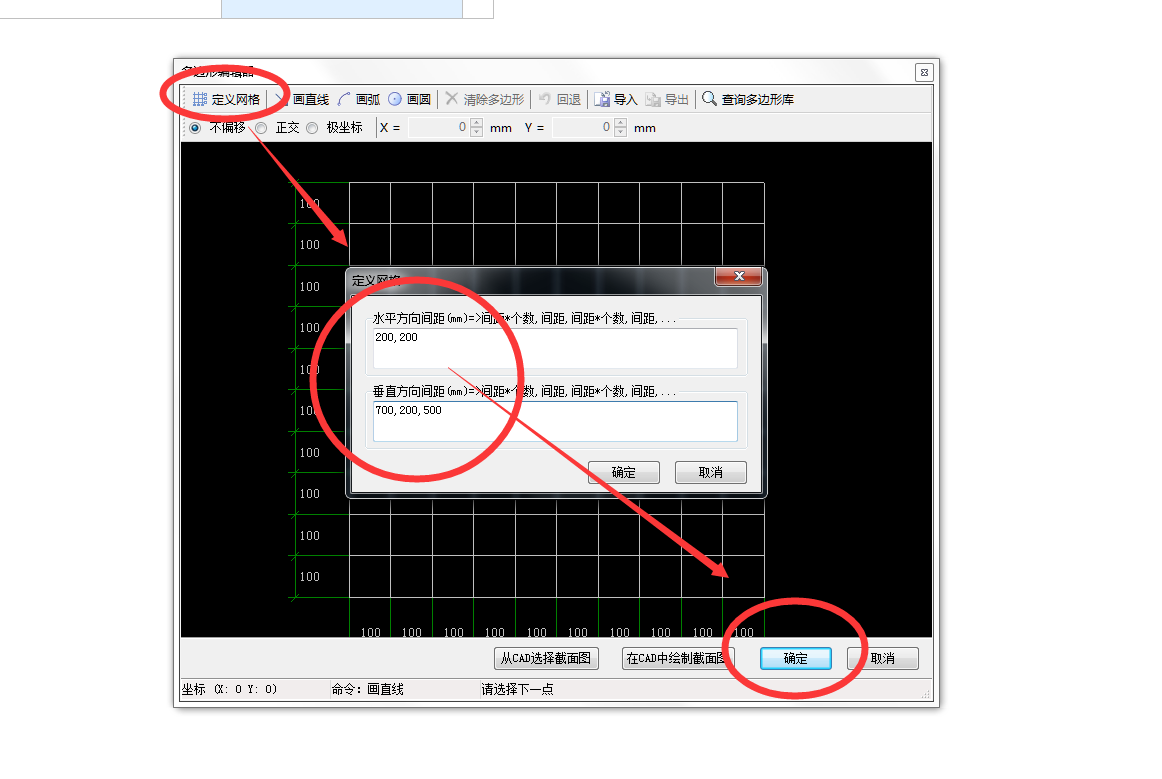

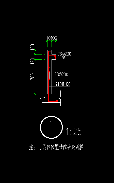

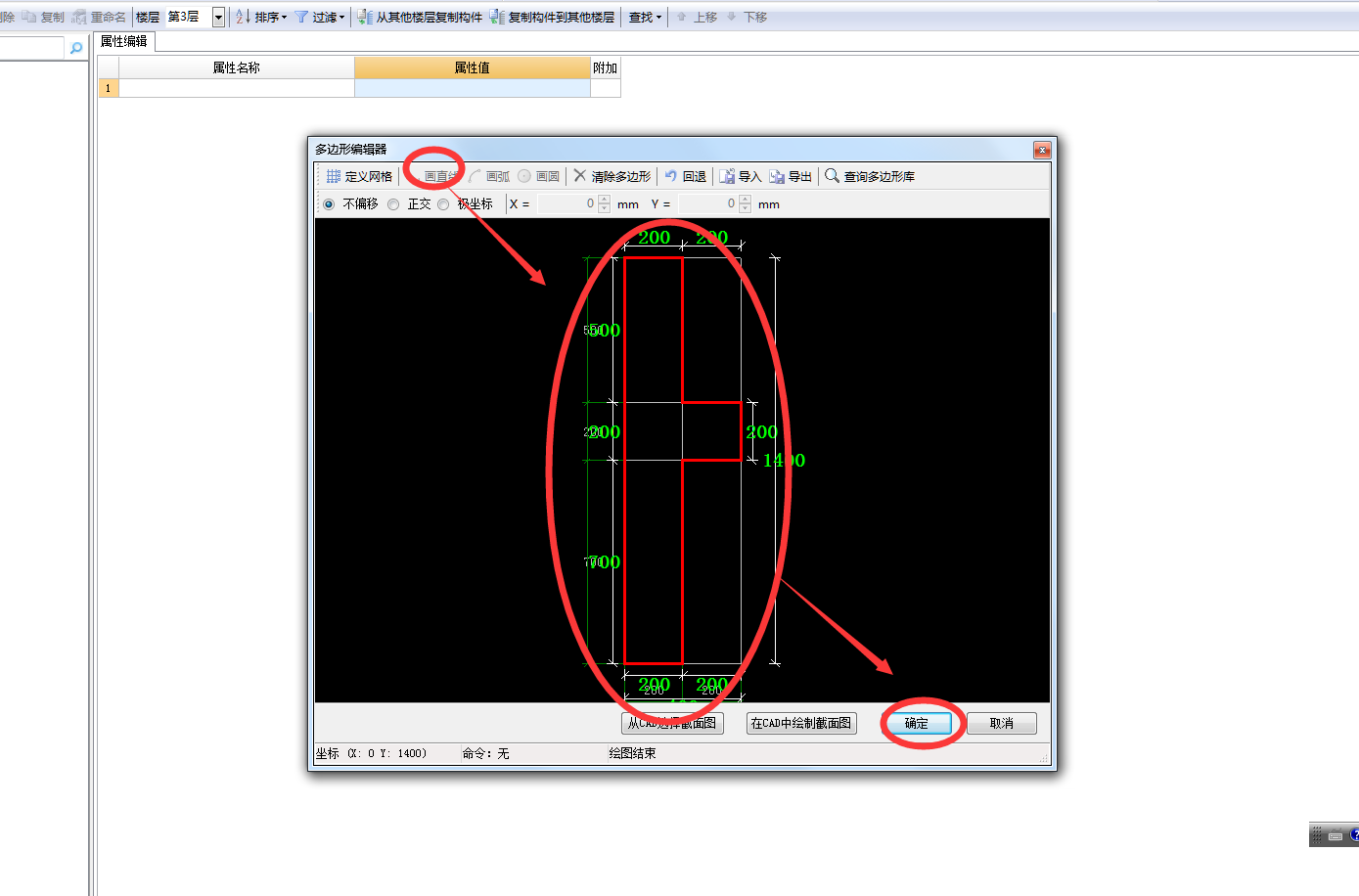

補充問題: 中間那個是你之前繪制的,我不會,你把繪制的截面給我看看,我繪制不出來補充問題: 不好意識啊老師,畫出來要是這個樣子的。我還是畫不出來,是要在屬性編輯器里設置還是?
在鋼筋軟件里如何繪制飄窗,鋼筋如何提取, 求解????

我想問一下 這個飄窗用異形欄板定義后怎么在其他鋼筋里面輸它的那個水平鋼筋信息呢?
