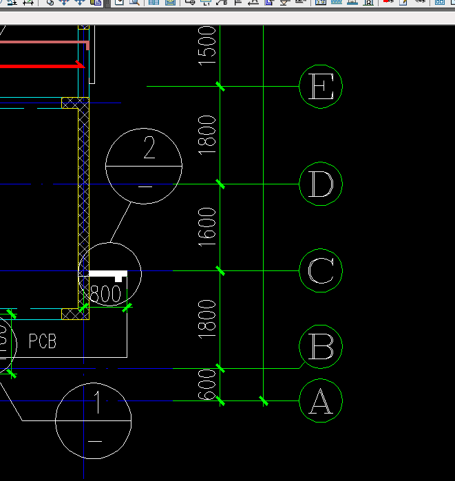

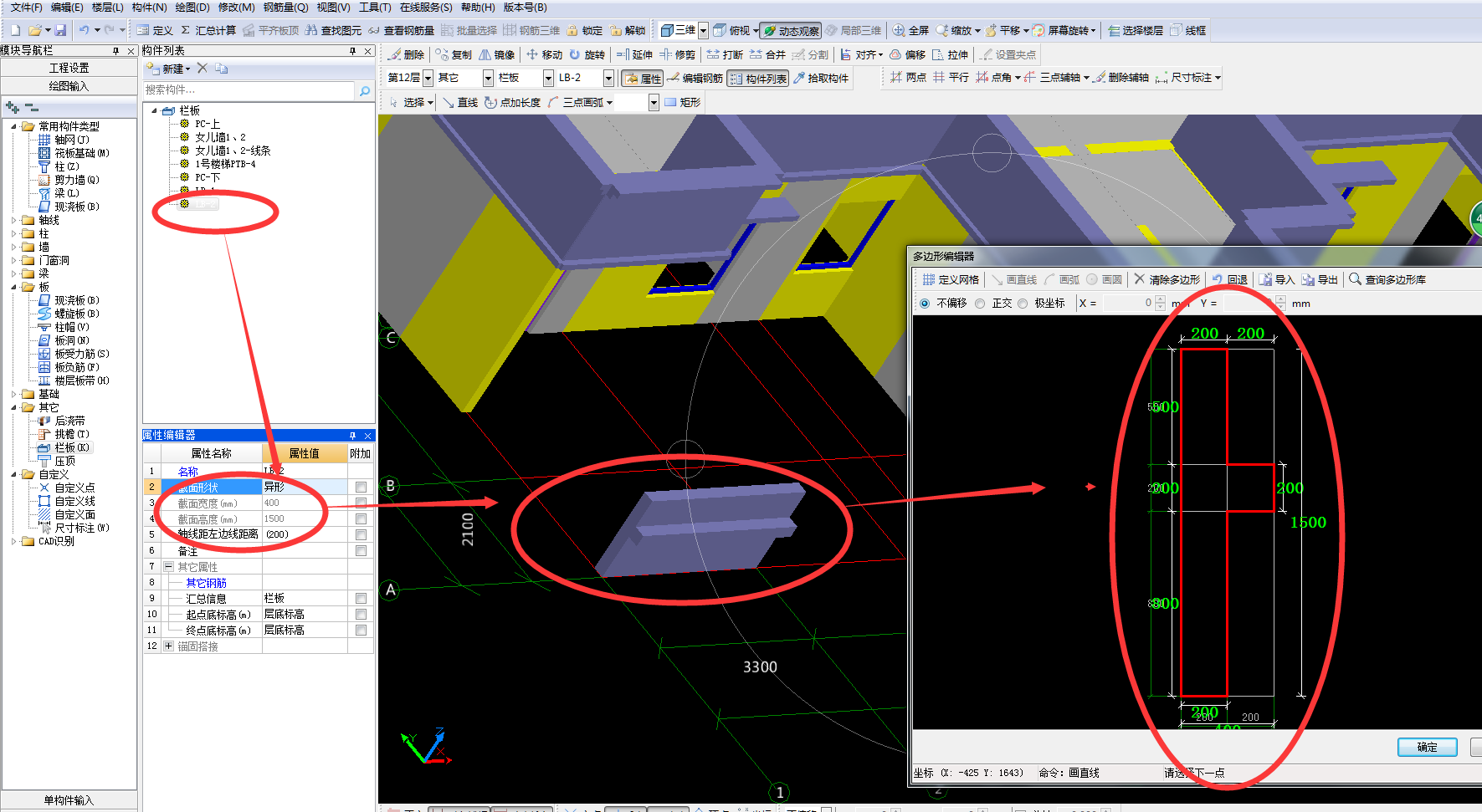

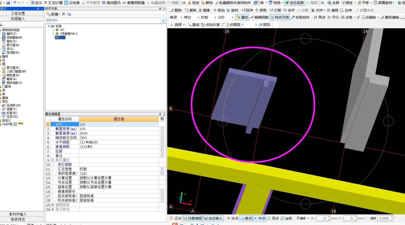

    補充問題:     中間那個是你之前繪制的,我不會,你把繪制的截面給我看看,我繪制不出來
    補充問題: 不好意識啊老師,畫出來要是這個樣子的。我還是畫不出來,是要在屬性編輯器里設置還是?廣聯達服務新干線
  • 這個可以異性繪制的。你中間那個繪制的是對的,你有可能是把平面和立面沒有想通
