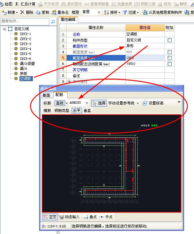

    我想問一下 這個飄窗用異形欄板定義后怎么在其他鋼筋里面輸它的那個水平鋼筋信息呢?
    其他鋼筋
    建議您采用板(分層1和分層2)+剪力墻組合。分層1板(標高h+0.5)分層2(h-0.5)分別布置板面筋,點擊橫向鋼筋屬性右彎折La150~250;剪力墻按照圖示屬性調整標高畫圖元。

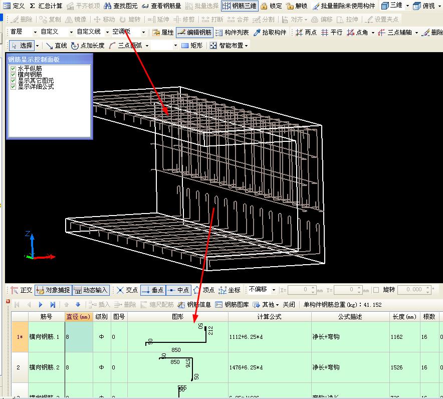

  • 我想問一下 這個飄窗用異形欄板定義后怎么在其他鋼筋里面輸它的那個水平鋼筋信息呢?
    答:改用自定義線定義并布置,按設計圖長度畫出即可。
