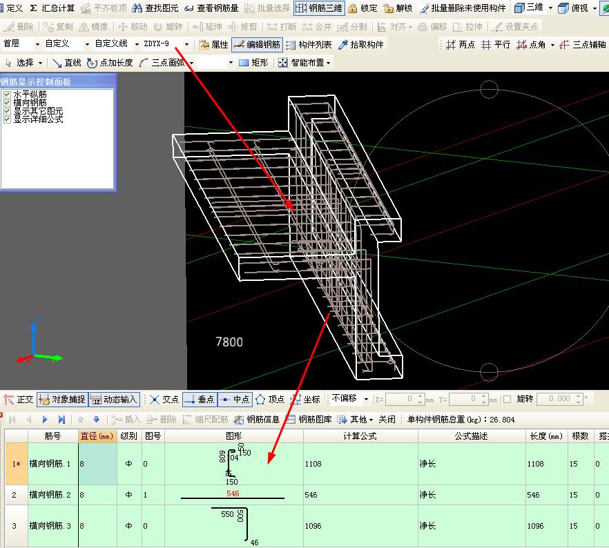

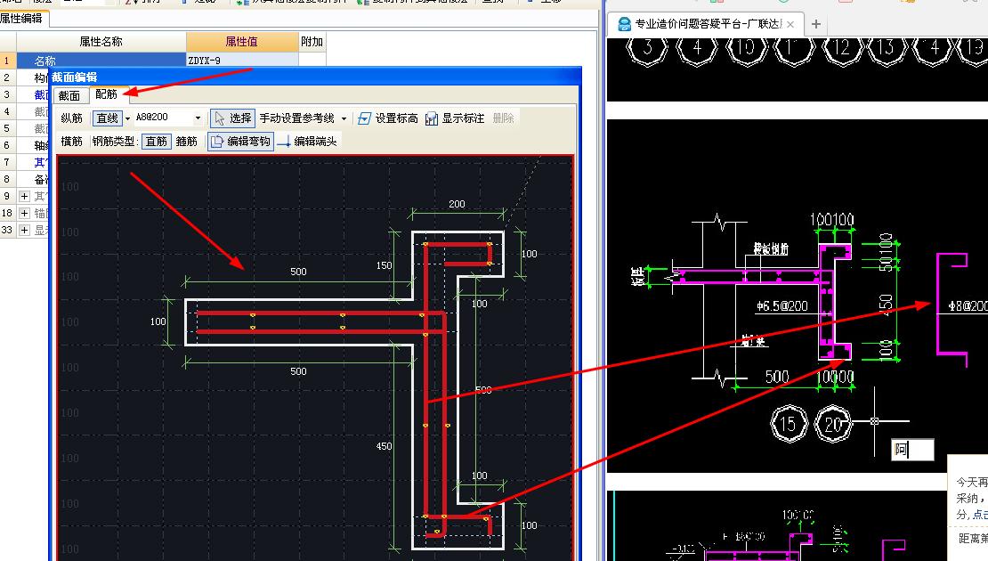

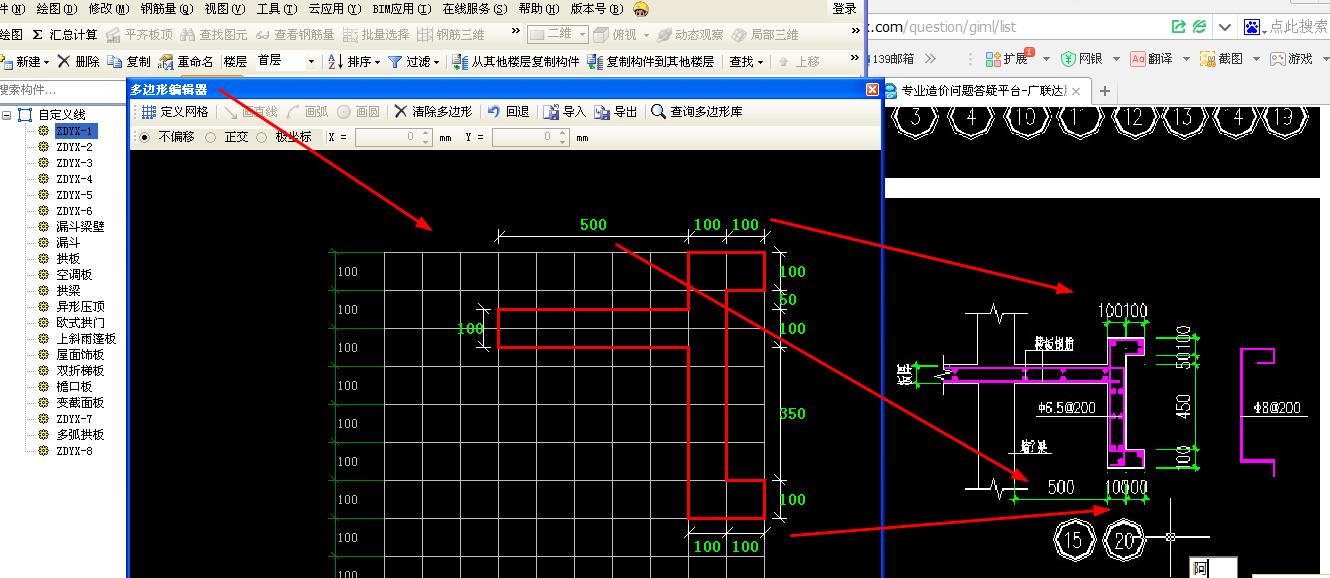

  • 鋼筋算量中,飄窗怎么定義?
    下面畫圈的地方怎么定義,用什么定義?
    算量
    下面畫圈的地方怎么定義,用什么定義?
    答:針對鋼筋算量而言,可用自定義線的方法計算鋼筋量的,因為自定義可以和梁板重疊布置,軟件不提示的。方法如下:
