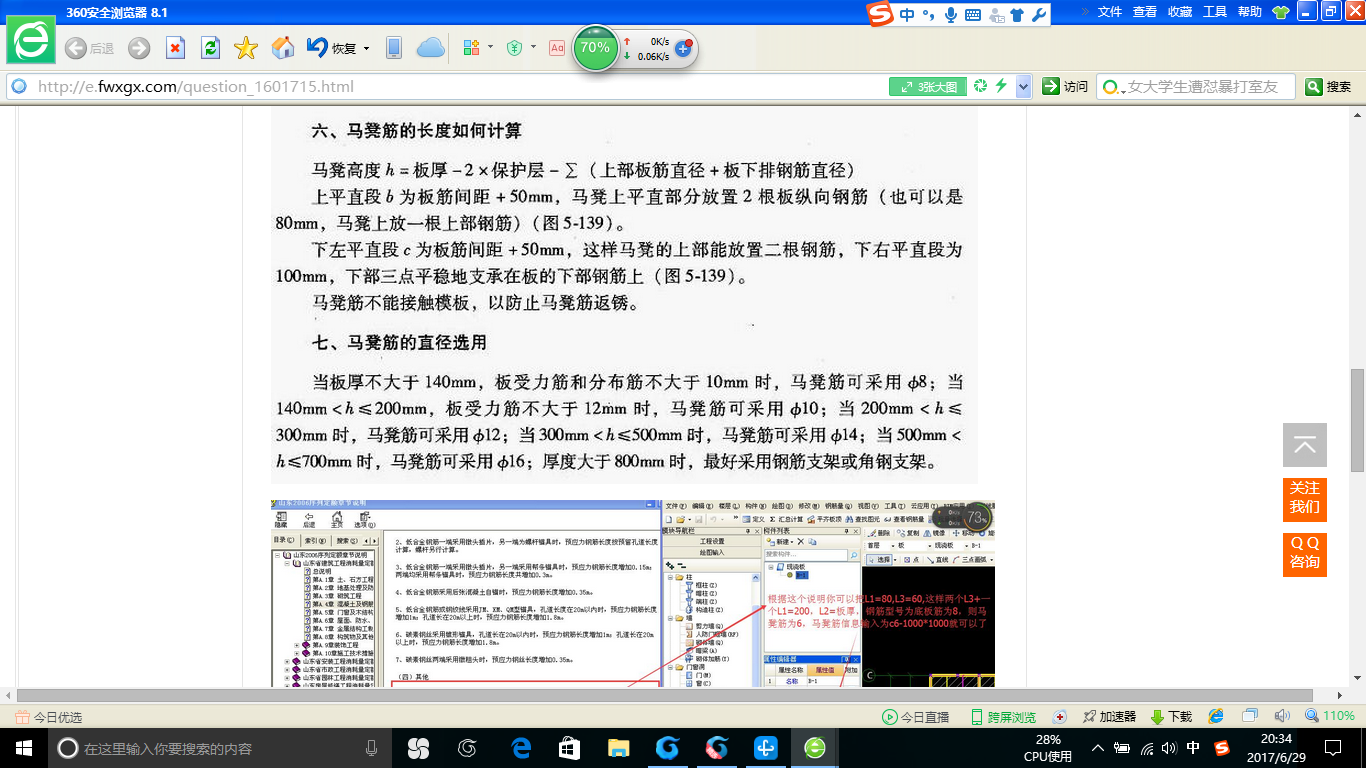

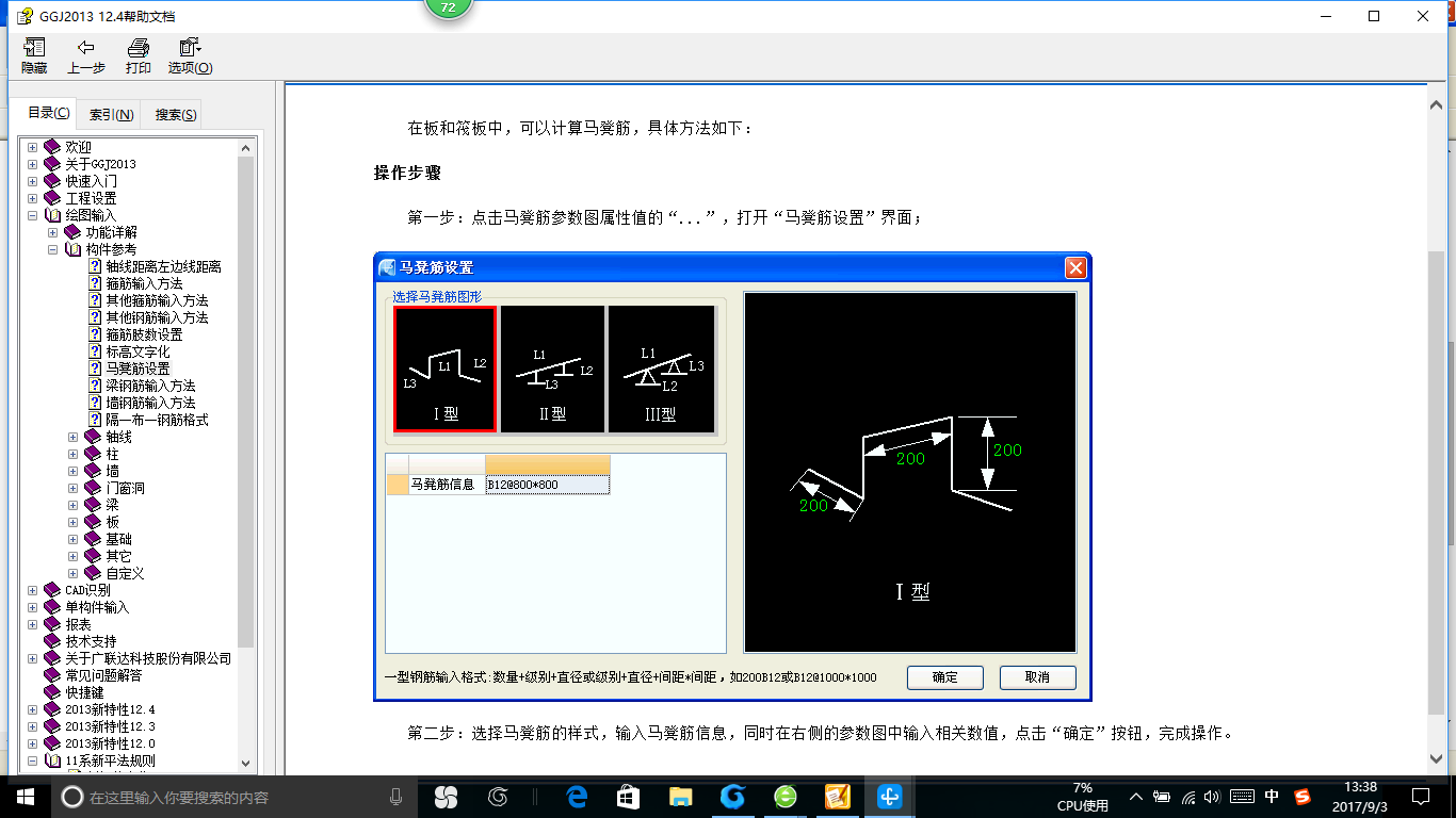

  • 老師您好,想問下板沒有給馬凳筋的問題
    圖紙里面沒有給出馬凳筋的大樣圖和鋼筋信息,但是板是有面筋和底筋的,這種時候馬凳筋個各項參數怎么輸入呢 ,
    可以根據施工組織設計給出尺寸的,如果沒有施工組織設計就可以根據常規的做法來定義
