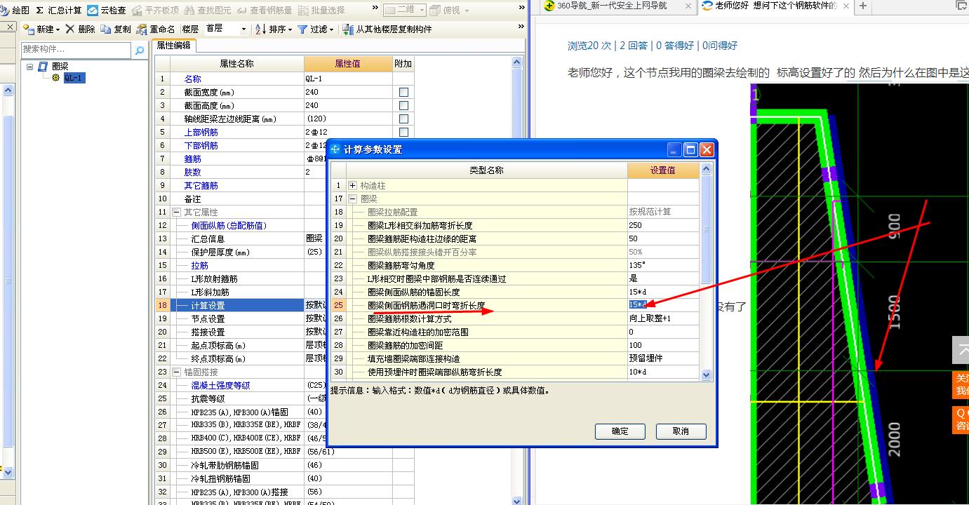

  • 老師您好 想問下這個鋼筋軟件的問題

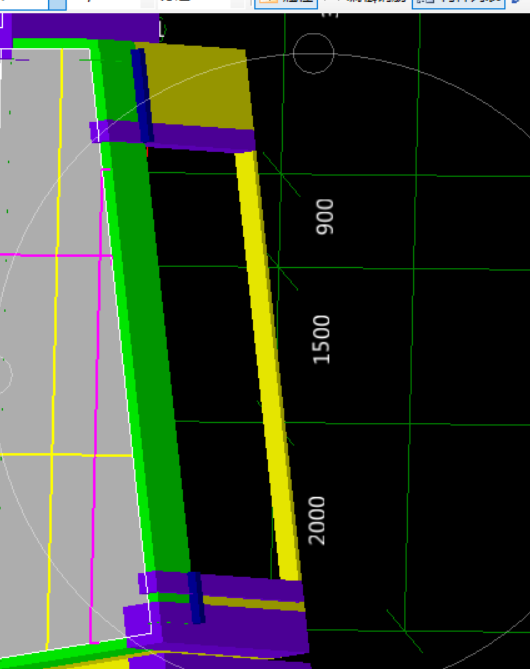

    老師您好,這個節(jié)點我用的圈梁去繪制的  標(biāo)高設(shè)置好了的 然后為什么在圖中是這樣顯示的呢   沒有看動態(tài)的時候梁的位置就有   打開動態(tài)梁的位置就沒有了 鋼筋軟件標(biāo)高設(shè)置答疑解惑

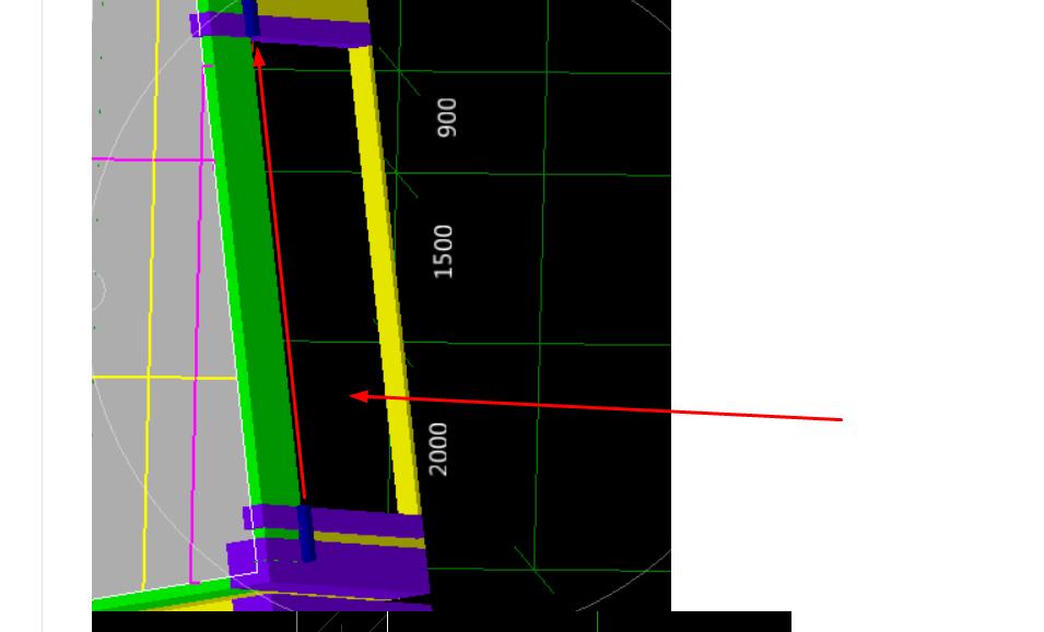

    QL被下面的洞口蓋了,調(diào)整標(biāo)高

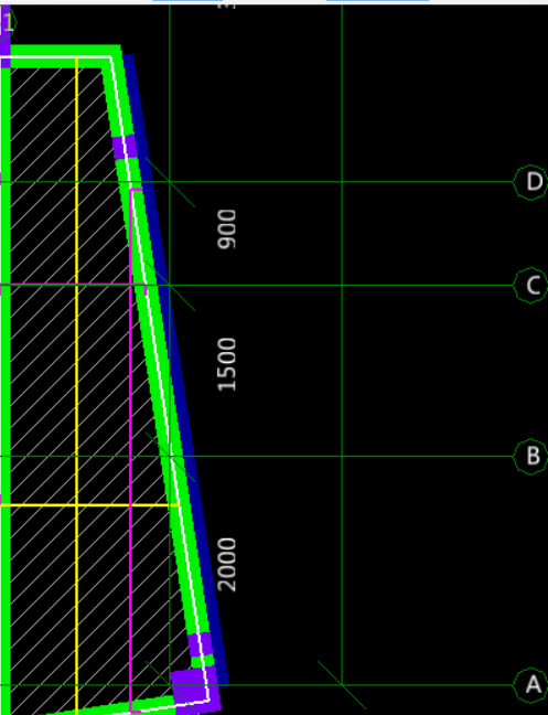

  • 洞口位置
    2018-01-26 11:20:14
  • 看一下標(biāo)高是不是有調(diào)整,動態(tài)顯示的時候因為標(biāo)高不同的原因顯示不出來了

  • 答:圈梁,遇門、窗、洞口,自動斷開的。側(cè)面按15*d彎折。
