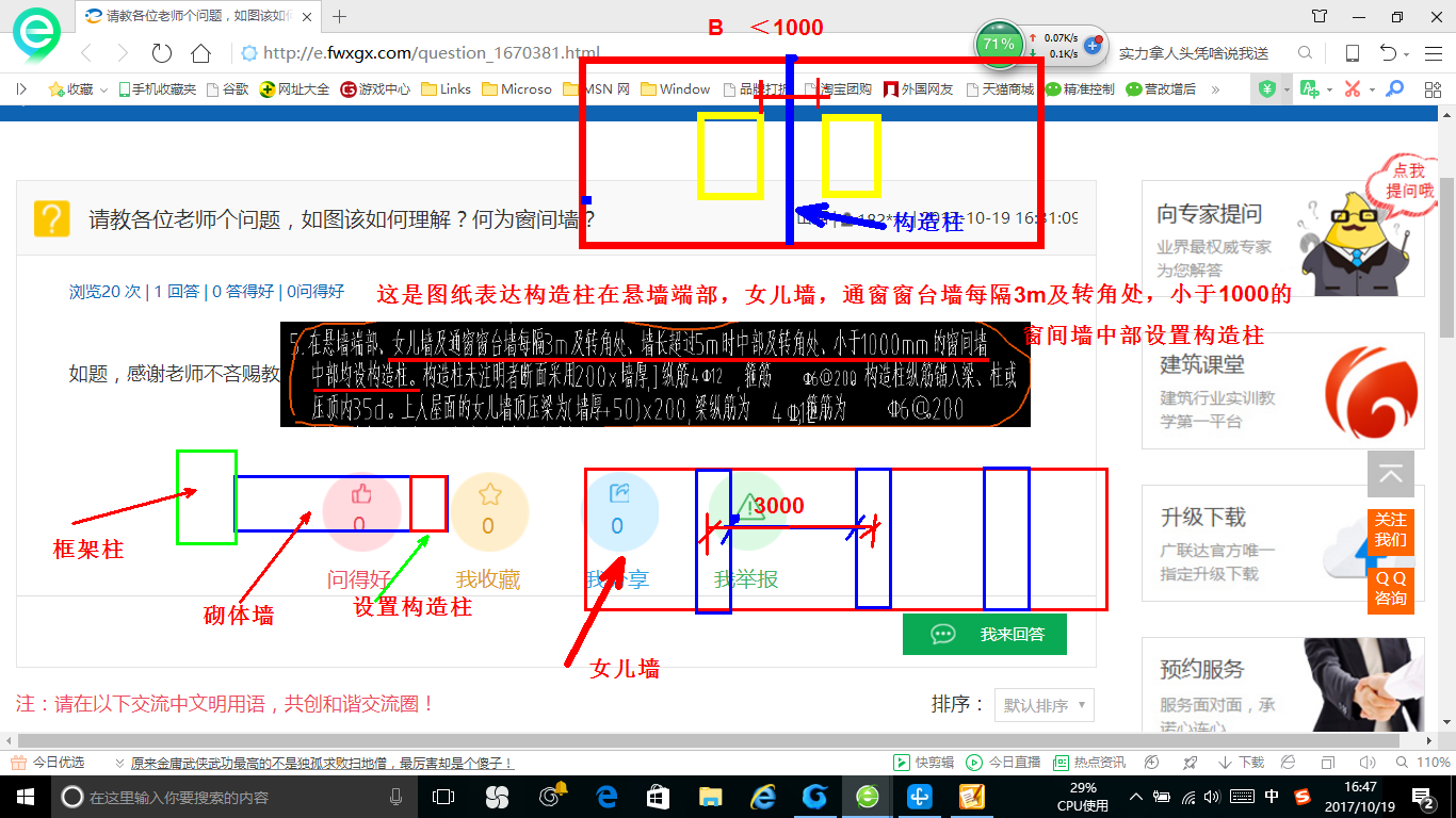

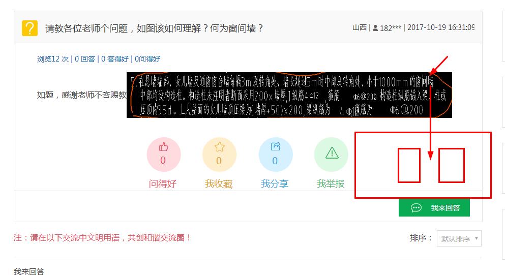

  • 請教各位老師個問題,如圖該如何理解?何為窗間墻?
    如題,感謝老師不吝賜教答疑解惑
    你好:見附圖廣聯達服務新干線
    2017-10-19 16:55:43
  • 答:是兩個窗之間的這面墻。
