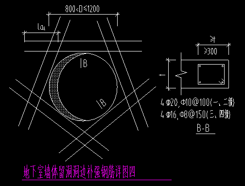

洞口斜加筋是不是只有洞口為圓形時才有
洞口斜加筋是不是只有洞口為圓形時才有,洞口為方形時都是平行于洞口的加強筋?
洞口加筋其截面積不得小于被洞口截斷之洞口鋼筋面積的1/2
洞口加筋其截面積不得小于被洞口截斷之洞口鋼筋面積的1/2怎么理解?
關于板洞口加筋的幾個疑問
請教專家:如上圖所示,結構說明僅給出上圖。請問1:板洞加筋的具體直徑、級別是否要咨詢設計?問2:板洞加筋是在板頂部加筋還是底部加筋?問3:如上圖所示,La的長度在軟件哪里設置?請問專家:1、只要是板洞,是否都需要洞口加筋,比如,上圖4個洞,是否都需要加筋? 2、洞口加筋會不會與板內的鋼筋“交錯打架”?2019-04-30 15:45:19 補充那如果是這個洞呢?只有一邊挨著連梁需要設置嗎?理由是?
